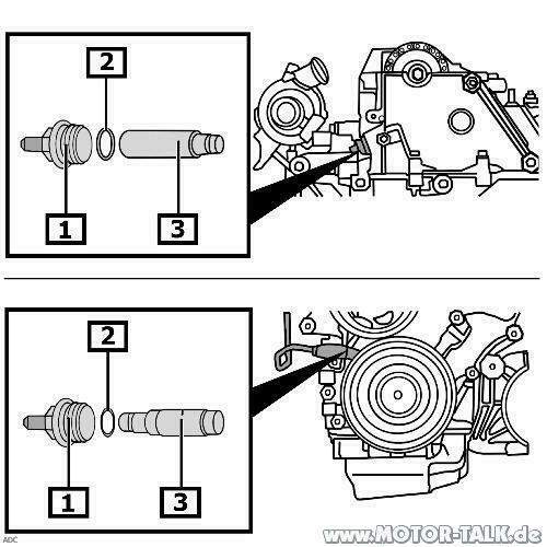

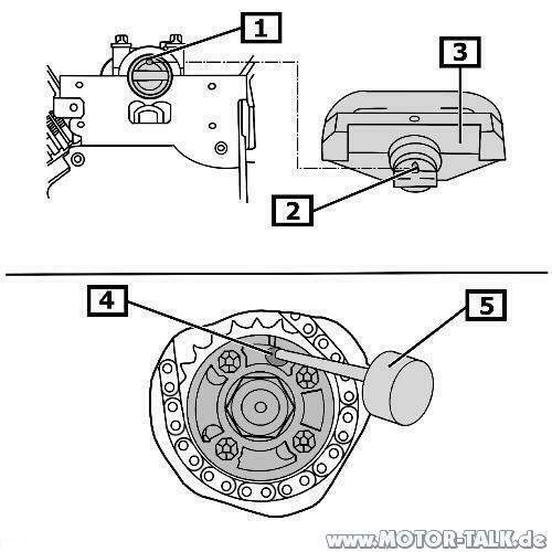

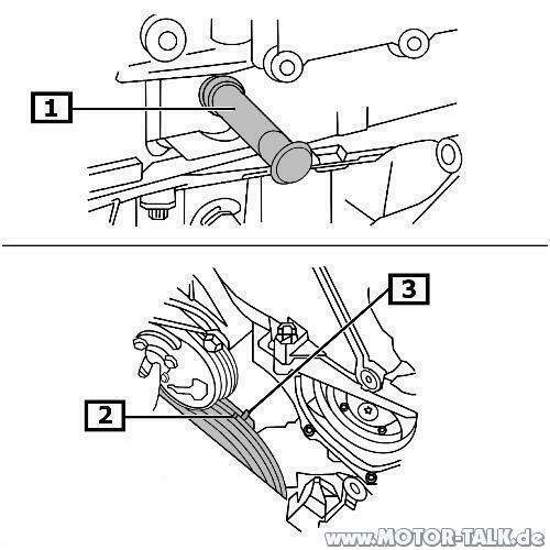

Steuerung-2-2-diesel-3
Steuerung-2-2-diesel-2
Grundsätzlich traue ich mir die Reparatur zu.
Allerdings würde ich gerne noch wissen, wie man die Nockenwelle hier exakt sichert?
Müssen weitere Aggregate gesichert, bzw. fixiert werden?
Liege ich mit der Vermutung richtig, dass die Steuerkette auf dem Nockenwellenrad bleibt und nur die Nockenwelle vom Nockenwellenrad gelöst wird?
Wie muss ich das Nockenwellenrad samt Steuerkette denn sichern, damit sich nichts verstellt?

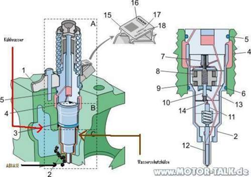

P.S. das Bild zeigt eigentlich mehr die Probleme,mit denen man Kämpfen muß,Wasserschutzhülsen undicht,das deckt sich auch mit den Problemen anderer Hersteller!
Wasserschutzhuelse
