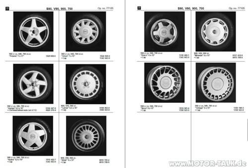

Einzige Original-Felge in 17 Zoll für Dein Auto ist die Polaris. Sehr schwer zu bekommen, gute Sätze werden über 1.000 Euro gehandelt.
Passt nicht auch die Columba von 850?
Quasi hier:
Bild-1
Die hat keine 17 Zoll und ich glaube, die ET passt auch nicht.
Ach, sorry, hatte nicht aufgepasst, es wurde ja nach 17 Zoll gesucht...
Ich habe jedenfalls schon 9er mit Columba gesehen. Ob das legal war, kann ich allerdings nicht sagen...

Felgen musst du 7x17 ET20 suchen, das würde auf's Auto passen. Viel Spass beim Suchen.
Volvofelgen gibt es dazu übrigens so von 6x15 bis 7x17 in allen Variationen mit passender ET. Ich hab verschieden Felgen in 7x15, 7x16, 6x15 zuhause liegen.
Es gibt ganz späte 9er (nennen sich dann S90 oder V90) die haben noch ET43 (oder so) bekommen.
