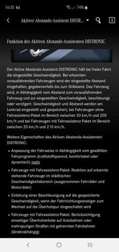

FAP=Fahrassistenzpaket
Auszug BDA:
"Fahrzeuge mit Fahrassistenz-Paket: Reaktion auf erkannte stehende Fahrzeuge im städtischen Geschwindigkeitsbereich (ausgenommen Fahrräder und Motorräder)"
Leider steht nicht dabei welche Geschwindigkeit abgedeckt wird. Ich bin ein paar mal auf stehende Fahrzeuge an einer Ampel zugefahren und habe am Ende immer selbst gebremst, da meine persönliche Hemmschwelle unterschritten wurde bzw. ich längst selbst gebremst hätte. Daher habe ich das Thema für mich abgehakt, den Stress brauch ich nicht.
Viele Grüße

Dein Fehler liegt in der Interpretation! Daher habe ich FETT markiert was dir da entging.
Lies den Text noch einmal und du erkennst das dass FAP und die Distronic keinen Unterschied machen weil es eben keinen gibt ;)
Mein W246 mit Distronic + bremst auch bei erkannten stehenden Fahrzeugen :D
DISTRONIC PLUS: Der radarbasierte Abstandsregel-Tempomat unterstützt den Fahrer bei Geschwindigkeiten zwischen null und 200 km/h, den Abstand zu vorausfahrenden Fahrzeugen zu halten. Dabei kann er das Fahrzeug bis zum Stillstand abbremsen und es wieder beschleunigen. Damit eignet sich das System im Besonderen auch zum komfortablen Bewältigen des Stop&Go-Verkehrs. Erkennt das System, dass sich der Abstand zu schnell verringert, warnt es den Autofahrer optisch und akustisch.
Fett markierter Text kann von mir bestätigt werden - zumindest Innerstädtisch bis 50Km/h.
P.S. für den TE: ich möchte die Distronic nicht mehr missen. Wie andere vor mir schrieben sie vermittelt Ruhe und ist Komfortabel. Ich fahre mindestens 50% aller meiner Strecken damit.
Hab jetzt noch nicht verstanden was mir da entgangen sein soll? Wenn ich mit dem Fahrzeug auf eine Ampel zufahre mit stehenden Fahrzeugen erwarte ich, dass diese entweder grundsätzlich zuverlässig erkannt werden, sodass ich mich darauf verlassen kann oder die Funktion ist Mumpitz. Bei mir aktuell definitiv letzteres. Möchte aber nochmal darauf hinweisen, dass ich sonst mit der Distronic sehr zufrieden bin, weshalb ich sie in meinem neuen Fahrzeug wieder bestellt habe im Gegensatz zum FAP.
Viele Grüße
