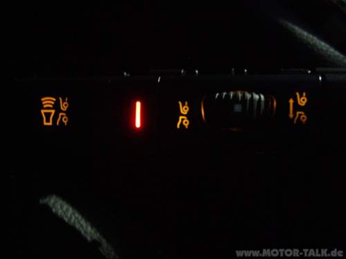

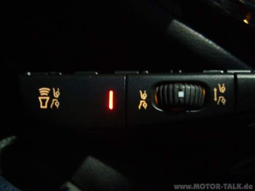

Nachdem es mich schon immer genervt hat, daß der hintere Teil des Distronic-Schalters ab Werk nicht beleuchtet ist, hab ich beschlossen, etwas dagegen zu unternehmen....
Und dank eines Freundes, der auch hier vertreten ist, leuchtet jetzt der ganze Schalter. So wie es sein soll.... (siehe Bilder)

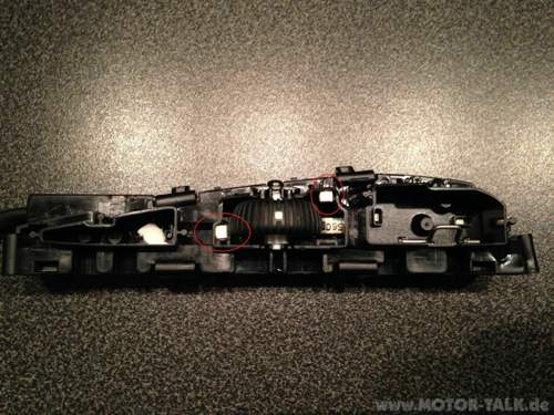

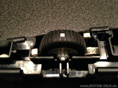

auch ich habe meinen Schalter nun beleuchtet: ich habe hierzu 2 LEDs aus der Tasterbeleuchtung einer Deckenleuchte (T-Modell hinten) genommen.
Die LEDs lötet man dann ohne Vorwiderstand parallel zu den bereits vorhandenen.
Aber es ist wirklich sehr sehr wenig Platz vorhanden!
vG
Nun auch mit Fotos.
Die LEDs sind eingeklebt mit Sekundenkleber und mit etwas Klingeldraht (lies sich im Schalter am besten verlegen) an der Platine statt der LED für die Mikrofonbeleuchtung angelötet.
vG
Martin
Schalter mit LEDs
Von oben
Seitlich

Bei mir leuchtet er jetzt auch 😁😁😁

Ich kann leider nicht sagen, wie es genau gemacht wurde, nur soviel, daß zwei zusätzliche LEDs eingelötet wurden.
Bin kein Elektroniker und habe es dshalb von einem guten Freund machen lassen.
Wie ich weiter oben schon geschrieben habe, wendet euch doch mal an "Boki320", er ist der Retter des Nachtdesigns 😉🙂
