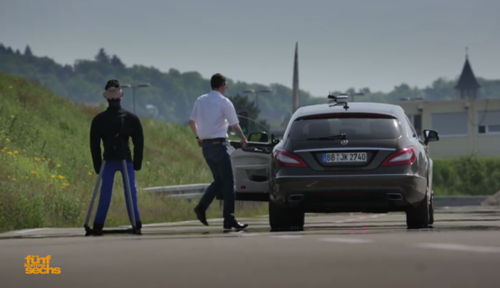

Also im Video das nichts anderes auch nur pappaufsteller und das bremst der Wagen
Habe auch schon Video gesehen wo nur ein Karton aus Pappe steht
@west_4 schrieb am 17. Juli 2016 um 18:06:27 Uhr:
ich habe es heute mit pappaufsteller grösse 175cm getestet ( fahrsicherheitspacket 360 cammra ) nichts ist passiert !!! mit und ohne Distronic gefahren null Bremsung
Also ist dein Fahrzeug und/oder der Pappaufsteller jetzt Schrott? :confused:
Nein, wahrscheinlich nicht, sonst hättest du hier schon rumgeheult. Also warst du vermutlich aufmerksam und hast rechtzeitig reagiert.
Oder wovon ich viel mehr ausgehe, dein Pappaufsteller wurde vom Fahrzeug eben nicht als Fußgänger erkannt und hat dem entsprechend nicht reagiert. Die Sensoren haben nämlich Systemgrenzen bei der Erkennung, d.h. dass System reagiert nur auf Fahrzeuge und Fußgänger.
Und genau das erklärt der nette Onkel u.a. in dem Video:
Start Video bei 08:00 -> Zitat ab 08:24
"Wir brauchen für den Fußgänger jetzt tatsächlich die Stereokamera, weil die Radarreflektivität eines Fußgängers ja viel geringer ist, als die eines Fahrzeuges. Und da eben sicher zu gehen, dass da nicht ein leerer Schuhkarton auf der Straße liegt und 'ner leeren Cola Dose drin, sagen wir, wir wollen beim Fußgänger sicher sein, dass ist ein Fußgänger im Fahrschlauch. Und da nehmen wir die Kamera, die den Fußgänger erkennen muss. Und wir plausibilisieren noch über den Radar."
Und die sind auf einen 3D-Dummy zu gefahren, nicht auf einen 2D-Pappaufsteller.

das video zeigt aber kein 3D-Dummy ?? und trotzdem eine Vollbremsung
@west_4 schrieb am 18. Juli 2016 um 20:55:32 Uhr:
https://www.youtube.com/watch?v=7n4QgxaBLuA
Die Fläche hat doch eine deutlich erkennbare 3D-Struktur!?! :confused:
Ist aber auch egal, du glaubst sowieso das dein Fahrzeug defekt ist. Also, wenn bei dir alles wie in diesem Video eingestellt ist, dann fahr zu Mercedes und lass dein Fahrzeug kontrollieren.

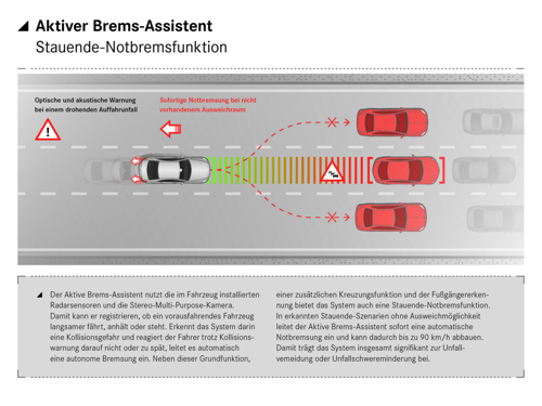

Ich war am Wochenende auf dem Hockenheimring. Im Rahmenprogramm der Formel 1 hat Mercedes die Intelligent Drive Features vorgestellt. In der neuen E-Klasse habe ich einige dieser Features bei einer Testfahrt am eigenen Leibe live miterleben dürfen. Um es vorwegzunehmen: SPEKTAKULÄR! :eek: Ich hätte es nie für möglich gehalten, dass das so genial funktioniert. :cool:
Aber, so wie es schon geschrieben wurde und so wie es der Testfahrer mehrmals betont hat, der Aktive Bremsassistent ist NUR für den NOTFALL. Der reagiert auf der wirklich ALLERLETZTEN Rille. :eek:
Als wir auf den stehenden Fußgänger zu gefahren sind (kein Pappschild, was das System nicht erkennen würde, sondern eine 3D-Puppe), ist das Fahrzeug erst ca. 30 cm (in Worten: Dreißig Zentimeter!!!) vor der Attrappe zum Stillstand gekommen. Einfach irre! Wohlgemerkt auf einem perfekt griffigen Fahrbahnbelag. In jeder anderen Situation wird der Unfall NICHT vermieden, sondern nur die Schwere des Unfalls reduziert. Bei der Kreuzungsfunktion mit Querverkehr und bei der Stauendeerkennung war es genauso.
Mein persönliches Fazit:
Die Assistenten funktionieren in ihren aktuellen Systemgrenzen perfekt. Die Notfallassistenten sind aber wirklich nur für den Notfall. Ich hätte in jedem Testszenario sehr viel früher reagiert, weit bevor überhaupt der erste Warnton zu hören war. Vor allen Dingen, wenn es mein eigenes Fahrzeug gewesen wäre. :cool:
BTW inwieweit diese Funktionalitäten in einer C-Klasse vorhanden sind oder ob es dabei einen reduzierten Umfang gibt, weiß ich jedoch nicht. Die angehängten Bilder stammen aus BR212/BR213 Publikationen.
cu termi0815
P.S.: IMHO wird niemand diese Funktionen mit seinem eigenen Fahrzeug austesten können/wollen, weil jeder schon reagiert hätte, bevor die Assistenten eingreifen. Denn wenn man sich nicht sicher sein kann, dass die Elektronik das Testszenario auch wirklich als Notfallsituation erkennt, dann muss man immer einen Unfall einplanen :eek:. Sorry, das macht niemand der klaren Verstandes ist und/oder keinen Goldesel im Wohnzimmer stehen hat. ;)
