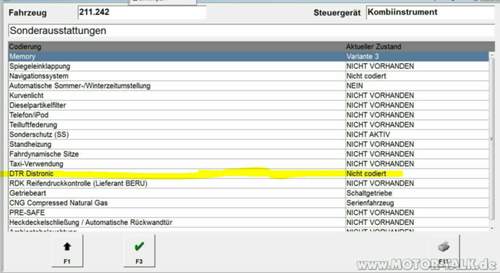

Aber: immer wenn ich mein Auto starte kommt ein Piepton und im KI steht "Distronic - Werkstatt aufsuchen"
ein neuer Kurztest befindet sich im Anhang und hat Fehler im ESP Steuergerät die sich doch ausschließlich auf Distronic Teilnehmer beziehen.
Meint ihr, dass man das mit Codierung hin bekommt? Oder könnte es sein, dass irgendwelche Bauteile nicht zueinander passen?
Ich wette er hat das MSG nicht sauber kodiert und im KI noch was vergessen was deine DTR angeht :D
Can Fehler, sind falsche Codierungen.

Im MSG muss das auch codiert werden?? :confused:

Dir ist klar dass beim Beschleunigen und Abbremsen des Autos der Motor geregelt werden muss :confused:

So ganz kann man falsche Bauteile aber nicht ausschließen. Dann wäre es richtig codiert aber der Sensor antwortet dem ESP Steuergerät nicht so wie es erwartet wird.
Ich habe mal bei meinem ML den runden gegen den rechteckigen Sensor getauscht. Da waren ähnliche CAN Bus Fehler da obwohl die Steuergeräte Konfiguration gepasst hat.
Wie hast Du denn sicher gestellt, dass Dein DTR Sensor zu Deinem neuen ESP Steuergerät passt ?
Wurde mit dem ESP Steuergerät die Inbetriebnahme Prozedur durchgeführt ?

Dass es passende und auch unpassende Kombinationen von ESP Steuergerät und Distronic Sensor gibt wusste ich nicht (zumindest nicht direkt).
Also bei mir war das Steuergerät A 211 540 60 45 verbaut und ist auch aktuell wieder verbaut.
Inbetriebnahme Prozedur wurde von MB durchgeführt. Dazu habe ich 2-3 Seiten Ausdruck bekommen bzgl. Kennenlernen, Codieren, flashen etc. Die "Teile"nummer aus dem Kurztest A 211 545 49 32 steht auch auf dem ESP Steuergerät (in zweiter Reihe, siehe Bild im Anhang. Foto nicht von mir, Aufkleber aber identisch)
Mein Distronic Sensor ist ein A 211 540 28 17. Ist laut MB-Teilekatalog auch passend zu meinem Modelljahr (Code 806)
