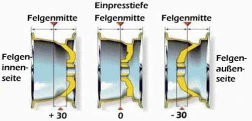

am 30. Januar 2018 um 21:49
Unterschiedliche ET bei unterschiedlichen Felgen!
Es kommt auf die Gesamt ET an, Felge + Distanzscheiben.
Hat etwas mit der einpresstiefe der Felge zu tun, siehe Foto.
9824567d-64e7-4bdd-95ee-83026a0751ba

Themenstarteram 30. Januar 2018 um 21:57
@Sasamil326 schrieb am 30. Januar 2018 um 22:51:41 Uhr:
Ahhh, okay, das erklärt diese großen Unterschiede.
Stellt sich nur die Frage was bei mir möglich wäre.
Bekommt man das einfach heraus, oder probiert das beauftragte Unternehmen einfach aus. Das wäre ja aber irgendwie blöd. Man hat ja zwei Felgengrößen Winter und Sommer.

@sonic.empire Es ist tatsächlich immer abhängig vom ET (Einpresstiefe) Wert der Felge. Die 19" M Felge 664 M wie auch die 20" 668 M haben die gleichen ET Werte. Mit dieser Felge geht tatsächlich nicht mehr als VA 20mm und HA 30mm. Passende Bilder findest Du hier Das 5te Bild ist auch sehr passend.

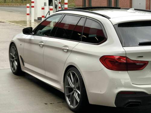

Moin
Hat jemand evtl die 669 drauf?
Also ich fahre vorne 12mm pro Rad und hinten 15mm pro.
Anbei ein Bild. Felgen sind M664.
