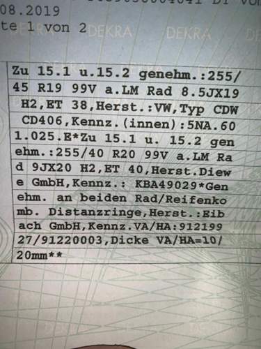

Hallo.
Hat hier jemand zufällig ein Bild von der Eintragung von 20mm Platten in Kombination mit den 255/45 R19?
Würde diese gerne als Argumentationshilfe für den Prüfer nehmen, wenn Dieser nicht so recht will..
Danke im voraus.
Gruß Paul
Ein Bild hilft dir nichts wenn der Prüfer nicht will. Vor allem, wo siehst du dann auf dem Bild die tatsächliche Breite der Distanzscheiben? Da könntest du dem Prüfer alles unter die Nase reiben und sagen das sind 10mm ;)
In der Abnahme steht ja hoffentlich schon welche Breite eingetragen ist.
Klar hilft kein Bild von einem Tiguan Hinterteil.
Wenn aber in der Abnahme steht 20mm pro Achse mit der 255er Bereifung...
Sollte doch reichen. Denke ich.
Oder meinst du nicht?
Gruß Paul
Die Prüfer sind vor allem mal Menschen und keine Maschinen. Der eine legt 20mm Spurplatte so aus der andere tut es nicht. Wenn der Prüfer meint "das geht" dann hast du Glück, wenn er meint "das geht nicht" dann nützt dir auch ein Bild oder ein "Dort gings doch auch" rein gar nichts.
Abnahme erfolgte bei mir nur mit Sebering 19", da die Suzukas gleiche Breite und ET haben, hat er das so mit eingetragen.
Genauer Wortlaut:
Diatanzscheiben geprüft mit Serienbereifung 255/45 R19 8,5x19 ET 38 .... 255/40/ R20 8,5x20 ET 38
22.. m. Distanzscheiben vo. hi., Herst. :Eibach GmbH, Typ : A01,
Kennz. : 91720017 20mm / 9172505 25mm
Foto kann ich leider nicht mehr machen da ich den Tiguan verkauft habe.
Gruß Stefan
Vielleicht hilft es ja.
Sind für die Winterräder 255/45 19 (die Sebring) und für die Sommerräder 255/40 20 eingetragen.
VA 10mm und HA 20mm pro Seite.
@doug1976 schrieb am 11. März 2020 um 20:13:06 Uhr:
Vielen Dank.
Genau das habe ich gesucht.
Schönen Abend noch.
Gruß Paul
Gerne und danke gleichfalls.
Berichte dann mal,ob du Erfolg hattest.
