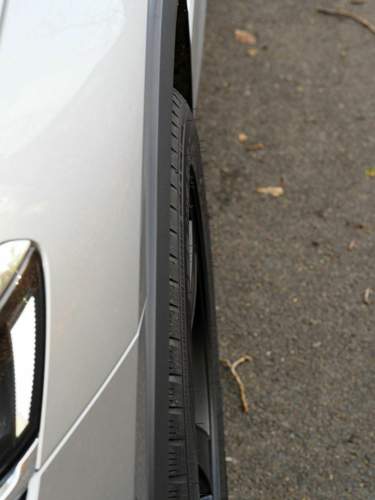

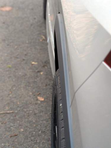

hab jetzt die Spurplatten auf den Diewe Trina Nero 8.5 x 19 mit ET 35 und 255/45-19 drauf. Vorn 10mm pro Seite und hinten 20mm pro Seite. Mal sehen, was der Prüfer so sagt.
Fahre die Felgen jetzt ca. 6 Wochen und der Hersteller hat mir immer noch kein Gutachten zugesandt :):mad: Selber eintragen wollte ich nicht.

@Witthues schrieb am 28. Dezember 2016 um 12:35:46 Uhr:
also ich denke 50mm an der HA sollten mind. sein, wenn ich mir Bild 4 von dir so ansehe. zumindest für meinen Geschmack

mmh, denke, das geht eher nicht. Wenn ich genau von oben schaue, stehen vorn und hinten die Reifen etwas über.
Die 25mm hinten werde ich im Frühjahr für die Suzukas nehmen. Wobei, da geht ja wohl auch 30mm.
Meine gestrige Beschwerde bei Diewe hat gewirkt. Eben kam das Gutachten als Pdf.;)
