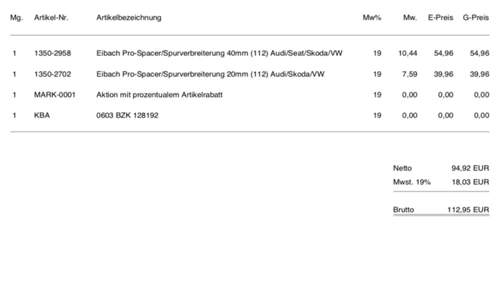

Für alle interessierten
Kfz Teile 24
Haben immer wieder 14-18% Rabatt
Einen Satz Spurplatten 20mm pro Achse
Einen Satz Spurplatten geschraubt 40mm pro Achse
Insgesamt ohne Radschrauben für die Vorderachse (hinten bei den Platten dabei)
113€
