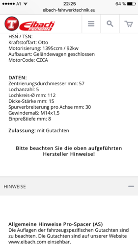

Vielleicht jetzt eine blöde Frage, oder ich steh am Schlauch.
Hab aber gerade Distanzscheiben mit Dicke 15mm gesehen, wo Einpresstiefe 8mm dabei steht.
Wie kann man das verstehen?
