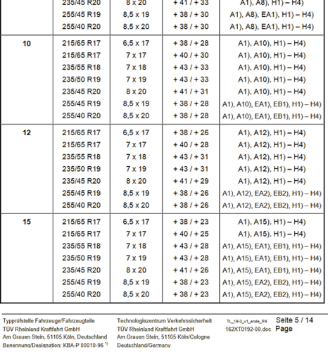

...na die im gutachten beschriebenen auflagen
geht ab 8mm pro scheibe los: EA1), EB1) usw....
erläuterung siehe bild 2

...ausschluss nicht, aber auflagen:
siehe gutachten
http://www.h-r.com/bin/162XT0192.pdf
denke mal, die angaben im gutachten sind FAKT !

So wie ichs im gutachten gelesen hab sind dann rundum 15mm bei HR bei den 20 zoll suzukad das maximum. Richtig?
gutachten: http://www.h-r.com/bin/162XT0192.pdf
auflagen bzgl. radabdeckung aufgeführt bei den distanzscheiben, die breiter sind als 8mm.

Kannst du mir kurz sagen wo genau das steht. Ich habs nicht gefunden
es sind die kürzel EA1 - EB2, je nach dicke der scheibe, in der rechten spalte...
die erläuterungen der auflagen-kürzel stehen dann auf seite 9.
