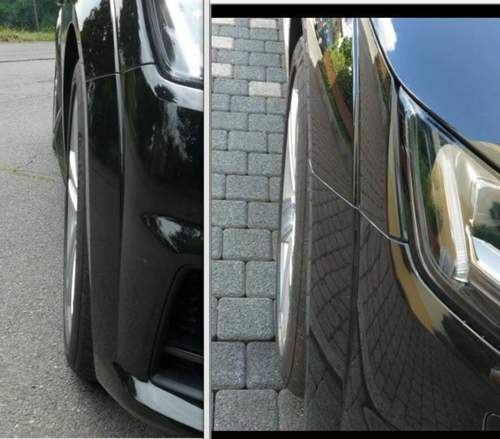

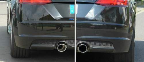

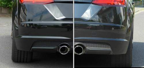

Themenstarteram 6. Juli 2015 um 10:00
Spurplatten sind drauf, vorne je 8 mm, hinten je 10.
Die mit der eintragungsfreien ABE für 18 Zoll Felgen.
Ich habe schon bessere Fotos gemacht... ;)
1-hinten-2
1-hinten
1-vorne
