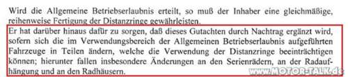

... genau das ist der springende Punkt! H&R muß neue Varianten stets prüfen, wie auch in der ABE beschrieben. Siehe Anhang. Das Ergebnis kann man dann auch gleich dokumentieren. Das ist der kleinste Aufwand.
Abehinweis

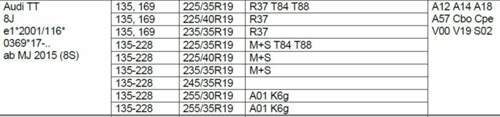

Klingt gut, als Deutschlehrer oder Korinthenkacker müßte man aber mindestens das "-" bemängeln :). Fällt mir echt schwer, das zu glauben, daß so ein Gutachten eine Generalfreigabe bedeutet für alle kommenden Nummern.
Sauber und eindeutig dokumentiert ist der TT z.B. in diesem Felgengutachten:
http://www.brock.de/.../...05x112%20ET45%20D3%2057,1%20-%20A07,V01.PDF
So gibt es hier eine Gruppe 00-16 und die Gruppe 17. Wenn 18 usw. kommen, dann ist das Gutachten zu erweitern.

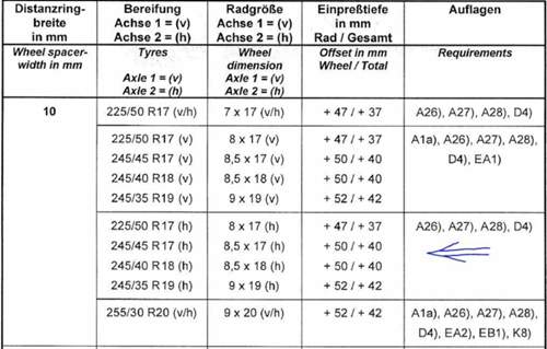

Hä? 8 vorne 10 hinten geht ohne Abnahme A1a) bis inkl. 19 Zoll.
am 8. Juni 2015 um 14:41
Du hast Recht, ich habe vorne mit hinten in der Tabelle (ABE) verwechselt.
Übrigens steht im Gutachten der Brock Felgen als Gruppe:
"Audi TT
8J
e1*2001/116*
0369*17-..
ab MJ 2015 (8S) "
Da ist er wieder, der "böse" Bindestrich. :D

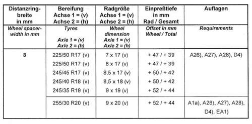

Vorne 8 mm, hinten 10 mm sind eintragungsfrei bei 17, 18 und 19 Zoll Felgen. Siehe Bilder.
Die Auflagen A26, A27m A28 und D4 sind "einfach", siehe ABE Seite 30 und 31.
