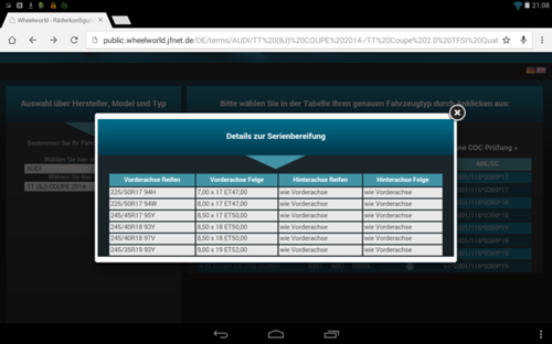

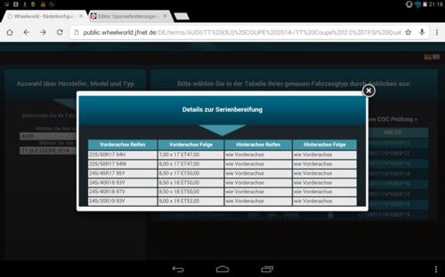

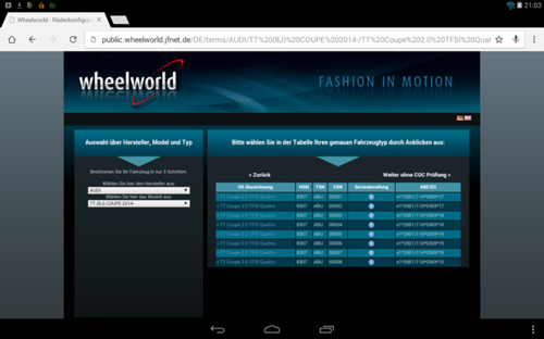

Na wenn ich hier Wheelworld nach schaue, dann sind mehrere ABE/EG für den TT 8S aufgeführt (siehe erste HC). HC Detail_17 zeigt die bei *17 und Detail_19 die bei *19 hinterlegten Bereifungen. Darum bin ich mir ziemlich sicher, dass das was in der ABE steht für den 8S passt.
Detail_17
Wheelworld TT8S Übersicht ABE EG
Detail_19
Themenstarteram 7. Juni 2015 um 20:28
@Sonic66 schrieb am 7. Juni 2015 um 21:29:16 Uhr:
@pb.joker schrieb am 7. Juni 2015 um 17:26:57 Uhr:
Mit welcher Logik sollte 1*2001/116*0369*17-... auch 1*2001/116*0369*19- inkludieren? :confused:
Klingt irgendwie logisch, auch unter Berücksichtigung der Vorgänger-8J-Modelle des TT auf dieser Seite.
Das 8J Coupe 2006-2010 beginnt je nach Motor-Version mit 1*2001/116*0369*00 und endet mit 1*2001/116*0369*09.
Dann kommen die TT's von 2010-2014 mit 1*2001/116*0369*10 bis -16.
Dann unsere TT's ab 2014 (=8J(=8S)) beginnend mit mit 1*2001/116*0369*17, endend z.Zt. mit -19.
Die ABE gilt demnach wahrscheinlich/hoffentlich für alle 8S ab -17 bis.. , was immer da noch kommt?!?
Problem: Der Herstellercode stimmt trotzdem nicht überein.
Sowohl Kfz-Schein als auch die Wheelworlddaten sagen beim TT: HSN = 8307, in der ABE steht aber Audi (D) / 0588.

Dazu aber ne blöde Frage: Wo steht, dass Dein TT einer mit Nummer e1*2001/116*0369*19 ist und nicht -17 oder -18?
Edit: Ich zieh die Frage zurück. War strunzdoof, habs gesehen, steht im Schein.

@pb.joker schrieb am 8. Juni 2015 um 09:39:49 Uhr:
@Dofel schrieb am 8. Juni 2015 um 09:10:52 Uhr:
- die Genehmigungsnummer muss stimmen und es ist so, wie hier schon angemerkt/vermutet wurde: TT Modell 8S beginnt hinten mit der -17 und diese ABE gilt auch für alle folgenden TT-Varianten, was durch die beiden Punkte (1*2001/116*0369*17-.. ) ausgedrückt wird.
Oh je, in Deutsch waren die Herren bei H&R oder gar TÜV Rheinland aber nicht gerade die Hellsten. Wenn es wirklich so gemeint ist, dann muß man das anders schreiben:
1*2001/116*0369*17-.. bedeutet 1*2001/116*0369*17-X, wobei X alles mögliche sein darf. Wenn auch 1*2001/116*0369*19-.. dabei sein darf, dann muß das entweder 1*2001/116*0369*.. oder 1*2001/116*0369*1.. geschrieben werden.
Ich glaube, die wollen in der ABE ausdrücken, dass der Audi 8J (zu denen der 8S gehört, denn es steht 8J im Kfz-Schein), erst ab der dritten TT-Generation diese Spurplatten eintragungsfrei fahren darf. ( Und diese 3. Geration beginnt 2014 mit der -17, alle davor -00 bis -16 war die 2. Generation TT).
Deine Vorschläge (1*2001/116*0369*17-X, wobei X alles mögliche sein darf oder 1*2001/116*0369*.. oder 1*2001/116*0369*1.. ) würden aber die Endnummern -00 bis -16 komplett oder teilweise inkludieren, was nicht so gedacht ist.
Ich finde 1*2001/116*0369*17-.. weiterhin logisch und wenn dann in 2 Jahren z.B. die Variante -23 auf der Straße rumfährt darf die auch die ABE nutzen.
