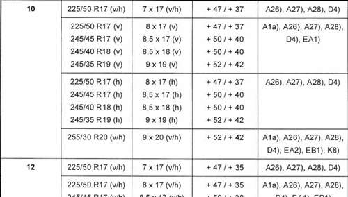

Eine Info vom Hersteller H&R lautet:
wir haben für Ihr Fahrzeug ganz neu Teile mit ABE, Artikelnummer wie folgt:
55573-08
55573-10A
Diese sind incl. Radschrauben und Felgenschlössern.
Die kosten bei ebay jeweils 93,20 Euro, Anbieter: CarTuningPoint.
Die ABE hat die Nummer 91503, das der ABE zu Grunde liegende Gutachten hat die Nummer 152KA0002-00.
LG
Ich war jetzt beim TÜV und habe vom "Eintragungszuständigen" folgendes erfahren:
Die ABE ist gültig für "unseren" TT - 8S mit der Maßgabe, dass ORIGINAL-Serien-Felgen verbaut sein müssen.
Der Herstellercode (0588 oder 8307) ist ohne Belang, nur die EG-Typengenehmigungsnummer ist wichtig.
Dabei gilt:
Die beiden Punkte am Ende von 1*2001/116*0369*17-.. sind so zu verstehen, dass diese ABE für alle Nummern, die "hinten" größer als 17 sind, gilt.
(Im Sinn von 17 bis ..).
Alle aufgeführten Auflagen für die jeweilige Felgengröße müssen dabei beachtet werden, so muss z.B. bei 20-Zöllern der vorschriftsmäßige Zustand offiziell durch einen Sachverständigen bescheinigt werden. (Auflage A1a).
Ein Hinweis dazu, jetzt von mir, dass die Punkte in den ABEs als Platzhalter zu verstehen sind, ist, dass in der Zulassungsbescheinigung meines aktuellen Hauptautos e1*2001/116*0242*23 eingetragen ist.
Meine Winterfelgen haben eine durch 3xTÜV abgesegnete ABE, da steht als zulässiger Typ e1*2001/116*0242*.. eingetragen. Bei mir ist also: .. = 23.
Bei meinem TT dann vielleicht: .. = 20 (=Modelljahr 2016)?
Ich denke, es ist als gesichert zu betrachten, dass @pb.joker seine Originalfelgen zusammen mit dieser ABE und den hier besprochenen Spurplatten ohne Eintragung fahren darf.
qed

so Spurplatten drauf gesteckt heute , 8mm pro Seite vorne und 12mm pro Seite hinten 😁 Sind die Platten von H&R mit ABE 😁
12mm pro Seite hinten?
Bisher ging die ABE ohne Eintragung nur bis 10 mm hinten.
Gibt es da neue Platten von H&R mit anderer ABE?
Oder hast Du die eintragen lassen?
Oder hast Du 17 Zoll Felgen?
@Hollywood TT schrieb am 14. Mai 2016 um 11:50:30 Uhr:
sind 20 Zoll , ABE gibt's bei H&R , werde die Platten aber Montag eintragen lassen
Da wünsche ich Dir viel Glück! 🙂 ! Wirst Du brauchen.

KEINE EINTRAGUNG DER SPURPLATTEN (16mm VA / 20mm HA) bei mir !!

Man ihr seit ja alle so schlau hier, ich habe hinten 15mm und vorne 10 pro Seite und habe die ohne Probleme bei 20" eingetragen bekommen, siehe eine Seite vorher und nein der Prüfer war kein Bekannter

Ich habe 8mm Vorne 10mm hinten und es ist noch Platz ,hinten hätte gerne 12mm habe die 20Zoll Audi Schmiedefelgen
Ich hab 4 x 15mm H&R Scheiben drauf, bei 19Zoll Winterfelgen und bei meinen 20Zoll Sommerfelgen.
Alles vom TÜV per Einzelabnahme abgenommen und eingetragen... Der TÜV Mann war kein bekannter von mir, und das ganze wurde dann nochmal vom Landkreis Fulda - Straßenverkehr Zulassungsbehörde geprüft, und von dort bekommt man dann auch die allgemeine Betriebserlaubnis ausgestellt
Was mich angeht ich hab keine bedenken das ich die 16mm vorne und 24mm hinten nicht eingetragen bekomme 😁 da steht nix über und schleifen usw tut auch nix .

@Hollywood TT schrieb am 15. Mai 2016 um 10:29:17 Uhr:
Wie auch,ich habe noch mehr als du und da schleift auch nichts und ich gehe zu 100% davon aus das du sie eingetragen bekommst

@Ralle2015 schrieb am 14. Mai 2016 um 22:31:36 Uhr:
Hallo
Es gehen Hinten auch die 15mm bei den 20'-Audifelgen
