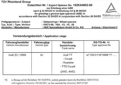

Ich war jetzt beim TÜV und habe vom "Eintragungszuständigen" folgendes erfahren:
Die ABE ist gültig für "unseren" TT - 8S mit der Maßgabe, dass ORIGINAL-Serien-Felgen verbaut sein müssen.
Der Herstellercode (0588 oder 8307) ist ohne Belang, nur die EG-Typengenehmigungsnummer ist wichtig.
Dabei gilt:
Die beiden Punkte am Ende von 1*2001/116*0369*17-.. sind so zu verstehen, dass diese ABE für alle Nummern, die "hinten" größer als 17 sind, gilt.
(Im Sinn von 17 bis ..).
Alle aufgeführten Auflagen für die jeweilige Felgengröße müssen dabei beachtet werden, so muss z.B. bei 20-Zöllern der vorschriftsmäßige Zustand offiziell durch einen Sachverständigen bescheinigt werden. (Auflage A1a).
Ein Hinweis dazu, jetzt von mir, dass die Punkte in den ABEs als Platzhalter zu verstehen sind, ist, dass in der Zulassungsbescheinigung meines aktuellen Hauptautos e1*2001/116*0242*23 eingetragen ist.
Meine Winterfelgen haben eine durch 3xTÜV abgesegnete ABE, da steht als zulässiger Typ e1*2001/116*0242*.. eingetragen. Bei mir ist also: .. = 23.
Bei meinem TT dann vielleicht: .. = 20 (=Modelljahr 2016)?
Ich denke, es ist als gesichert zu betrachten, dass @pb.joker seine Originalfelgen zusammen mit dieser ABE und den hier besprochenen Spurplatten ohne Eintragung fahren darf.

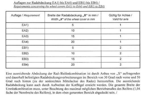

mal eine frage zu den auflagen, die auch in der ABE der spurverbreiterungen auftauchen (siehe bild).
wie geht ihr mit den auflagen EA1 (bei 19 zöllern) und EA2, EB1 (bei 20 zöllern) um?
heisst das nicht, das wenn diese genannten "RADABDECKUNGEN" nicht verbaut sind,
die ABE ungültig ist ?
ergänzende frage:
hat schonmal jemand bei verbauten 20 zoll serien-radsätzen (255 R 20 reifen) die spurplatten-kombination VA 16mm / HA 20mm OHNE abe eingetragen bekommen?
Abe-auflagen

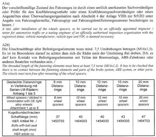

Liste mal die kompletten Auflagen. Da ist doch auch A1/ A1a dabei oder?
Dann muß TÜV/Dekra ohnehin die Sache prüfen.

Auf Grund der Fragen von NoPogo hab ich mir auch nochmal die ABE genauer durchgelesen, mit 2 Ergebnissen: Ich habe nur 8 mm vorn und nur 10 mm hinten, da trifft mich die weder die Auflage A1a noch die EA1, ich muss also nicht zum Gutachter.
ABER: (siehe Bild)
Auf Seite 18 steht Hersteller Audi (D) / 0588 Typ 8J
Dass unser 8S als 8J im KFZ-Schein steht ist okay, aber der Hersteller ist nicht 0588 (Audi D) sondern 8307 (Audi Ungarn).
Was das +) in der letzten Spalte:
+) = in Bezug auf die Richtlinie 70/156/EWG, zuletzt geändert durch die Richtlinie 2007/37/EG bedeutet,
hab ich natürlich wieder keine Ahnung.
Hersteller 0588 ist nicht gleich Hersteller 8307, ist die ABE für unseren TT gültig?
Edit: Ich habe gerade an H&R ne Mail mit Bitte um Information geschrieben, wenn eine Antwort ankommt, schreibe ich den Inhalt hier rein.
Abe-spurverbreiterung-seite-18
Hey C :),
die ABE gilt für unsere neuen TT nicht (so sehe ich das zumindest), denn die EG Typgenehmigung stimmt nicht. Der Neue hat
e1*2001/116*0369*19, nicht
e1*2001/116*0369*17.

Themenstarteram 7. Juni 2015 um 13:26
@NoPogo schrieb am 7. Juni 2015 um 14:46:08 Uhr:
es kann mir doch keiner erzählen, das sich jemand wegen der spurplatten diese zusätzlichen RADABDECKUNGEN an die kotflügel schraubt !!!
KEINE EINTRAGUNG DER SPURPLATTEN (16mm VA / 20mm HA) bei mir !!

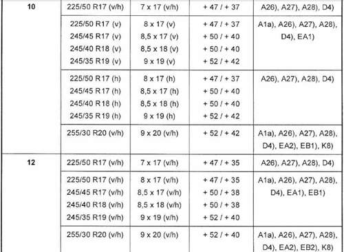

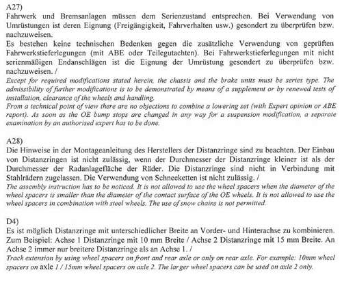

Ja, ist bei 20 Zoll Felgen absoluter Mist. In der - wahrscheinlich für unseren TT nicht gültigen - ABE steht unter Auflagen für 8 mm vorne und 10 mm hinten bei der Serienbereifung in 18 und 19 Zoll nur als Auflage A26, A27, A28 und D4, die sind alle problemlos automatisch schon vorhanden und damit erfüllt.
Das sind aber 245er Reifenbreiten bei den 18/19 Zoll-Felgen, die 5 mm pro Seite mehr beim 255er Reifen scheinen das zu ändern???
Auflagen-abe-1
Auflagen-abe-2
Auflagen-abe-3
