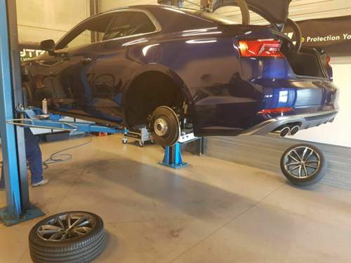

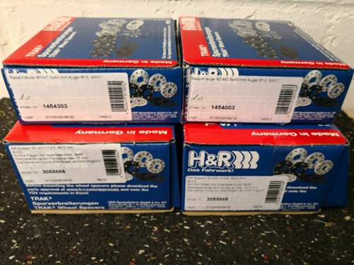

Habe mir heute die H&R Distanzscheiben verbaut und eintragen lassen:
Vorderachse 20mm
Hinterachse 30mm
Alles mit 19 Zoll Originalfelgen und es war keinerlei Veränderung am Fahrzeug notwendig!

Kurze Frage, kurze Antwort. Warum vorne nicht auch 30mm? Ansonsten TOP :)

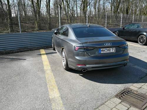

@Taiyo schrieb am 20. März 2018 um 17:45:48 Uhr:
Bei KW kann ich nicht auf die Gutachten zugreifen. Und die KW Homepage gibt nichts über Distanzscheiben her. Nur Fahrwerke. Evtl. leg ich das mal mit H&R beim TÜV drauf an, ob die 15mm ohne Abdeckung durchwinken.
Eintragung war kein Problem (siehe Foto unten)
@ Nehalem: 30 vorne wäre zu fett ;)
Dann lass ich doch einfach mal beim bevorstehenden Wechsel auf 8.5J*19ET32 Sommerbereifung die 24mm drauf und schau, was der Prüfer dazu meint. Den Ausdruck Deines Scheins in der Tasche ;)

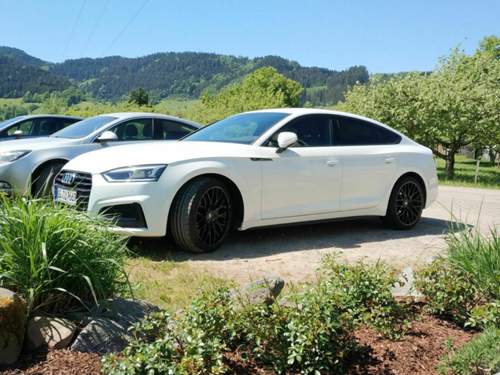

Also hinten ist 15 mm das maximale beim original 19 inch concavs ohne tieferlegung
Also ich habe durch die neuen Felgen je Seite 11mm vorne und hinten. Vorne ist das okay, hinten jedoch habe ich noch ne Menge Luft. Da sollte min. 7mm Scheibe rein passen.

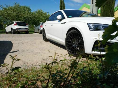

15 mm hinten 12 mm vorne kommen jetzt drauf as we speak.. bin gespannt

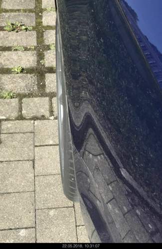

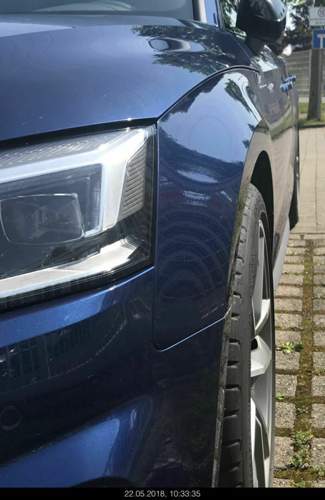

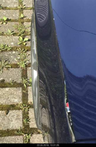

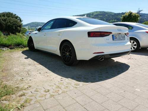

Nun habe ich es geschafft und an meinem A5 SB TFSI quattro ist eine dezente Spurverbreiterung auf original Sport S-Doppelarm 8,5 J x 19" mit 255er-Reifen verbaut, auch ohne jedwede Anpassung / Veränderung vom TÜV abgesegnet und eingetragen worden. Meine Wahl fiel auf H&R, an der Vorderachse 20mm = 10mm-Distanzscheiben pro Rad sowie an der Hinterachse 24mm = je 12mm-DS und nun zeigt sich ein stimmiges Karosserie : Rad-Bild, wie es eben sein darf. ;)
@Speedy-TT ... Fotos. Bitte :cool:
@TomZed schrieb am 22. Mai 2018 um 10:29:19 Uhr:
Ok, mit'm iPhone auf die Schnelle welche gemacht … steht man seitlich am Wagen, sind die Räder nun bündig.
Edit: Fotos von HA u. VA jeweils die Bezeichnung vertauscht :rolleyes:
Vielen Dank. Sieht in der Tat sehr stimmig aus. Werd mit meinem Freundlichen mal reden wenn der Neue da ist.
