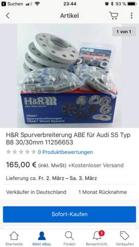

Hallo Leute,
wer von euch hat in Verbindung mit den Originalfelgen und 255/35 R19 Reifen, Distanzscheiben mit ABE verbaut und kann mir Infos über Maße u. Marke der D-Scheiben nennen ?

Komplett mit Montage, Bolzen und Gutachten 323,48 €
Gibt doch von H&R eintragungsfreie rundum 15mm
Sorry das waren Distanzscheiben ??
@Wilson24de schrieb am 26. Februar 2018 um 15:39:41 Uhr:
Wo? Finde keine eintragungsfreien Distanzscheiben.
am 26. Februar 2018 um 14:49
Gutachten war falsch formuliert, aber Eintragung sollte wegen verschiedener Reifengrößen schon sein (hat auch preislich nicht viel ausgemacht).
http://www.h-r.com/bin/172XT0197.pdf

Deswegen habe ich oben auch gefragt. Kenne von HR auch rundum 30mm mit ABE.
Ich finde nirgendwo ein Komplettset mit ABE wie hier schon zitiert.
Also Federn + Spurverbreiterung.
Es gibt Eibach Federn und H&R Spurverbreiterung...beide mit ABE
Aber sobald ich beides installiere MUSS wieder eingetragen werden, oder?
(Nur eines von beidem wäre eintragungsfrei)
Wie wäre das bei einem Komplettset...wenn es denn eines gäbe?
Komplett eintragungsfrei wenn die ABE das komplette Set betrifft?
Hatt jemand Hinweise wo es das gibt?

ABE´s beziehen sich auf den "Serienzustand", dass hast Du richtig erkannt.
In Kombination ist eine TÜV Abnahme erforderlich.
Sollte auch so in der ABE der Felgen stehen.
Die H&R-Distanzscheiben haben ein Teilegutachten, müssen aber alle eingetragen werden. Manche sogar - in Abhängigkeit von Reifen/Felgen/Scheiben - per Einzelabnahme.
Die Spurverbreiterungen sind TEILWEISE mit Teilegutachten und TEILWEISE mit ABE
