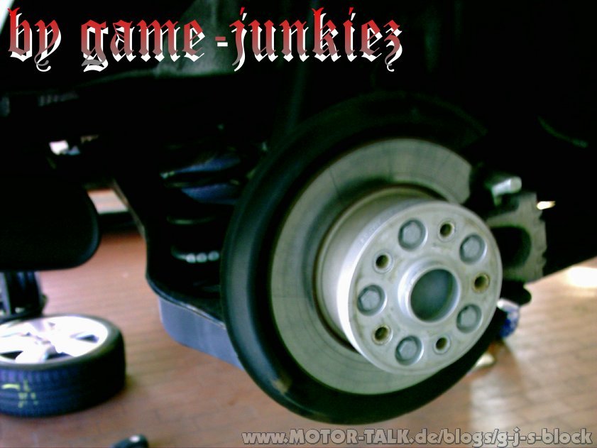

Guten Tag,
ich habe mir die H&R Distanzscheiben für die Hinterachse gekauft.
H&R Distanzscheiben 40mm HA 40556654.
20mm je Seite.
Das Problem hierbei ist, dass die Fixierschrauben nicht passen. Also die Distanzscheibe passt aber später passt die Schraube nicht richtig drauf. Ich weiß nicht, ob die Schraube zu kurz oder zu lang ist.
Wie muss ich hier vorgehen? Was brauche ich für Schrauben, damit das passt?
Hat hier jemand Ahnung davon?
Es ist ein Mercedes E320 CDI 4 Matic Bj 2008.
MFG

Für die Scheiben benötigst Du Schrauben um die Scheiben fest ans Auto zu schrauben...
Somit benötigst Du keine Extra Radschrauben für die Felgen!
Doch sollte das dann aussehen:
https://data.motor-talk.de/.../...erbreiterung-h-r-20mm-system-dra.JPG
Oder hier:
http://www.racelook.ch/images/product_images/info_images/DRA.jpg

Ich hab es jetzt gerade selbst versucht hatte die Distanzscheiben drin die waren auch fest aber die Felgen Schrauben sitzen nicht so gut
Themenstarteram 24. Juni 2016 um 17:32
Nur eine Schraube ging richtig fest die anderen gingen nicht richtig fest hab es direkt sein lassen wollte nichts riskieren damit das Auto nicht so wackelt
Dann sind deine Radschrauben sicher etwas zu lang. Warum auch immer? Sie können bei Verwendung der Distanzscheiben nicht tiefer als 20mm geschraubt werden. Ohne Distanzscheiben gehen Die Schrauben vermutlich etwas tiefer.
Messe doch mal die Gewindelänge der Radschrauben. Diese sollte in etwa (wie bei mir) 28 mm betragen.

Wenn du die Radschrauben in die Distanzscheiben schraust, ist nach 20 mm Schluß, dann stoßen die auf Metall.
Themenstarteram 24. Juni 2016 um 18:03
Moment das macht aber kein Sinn
Die Distanzscheibe selbst ist 20mm lang wie soll da gehen? Oder reden wir aneinander vorbei ..? Bin ich zu blöd ?
Themenstarteram 24. Juni 2016 um 18:04
Ach ok ich weiß was du meinst .. Also ist meine Schraube eventuell zu lang ?
Ja die werden zuerst am Fahrzeug montiert mit den mitgelieferten Schrauben und dann Felgen drauf ...
