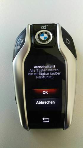

Ah! Schon wieder was gelernt, das Ding kann man ausschalten!😰
Habe nachgesehen im Manual🙄:
1. Taste an der linken Seite des Display Schlüssels länger als 4 Sekunden gedrückt halten.
2. "OK"
Edit: Da wird wohl nicht mal alles abgeschaltet, sondern nur die Parkfunktion!? Muss ich bei Gelegenheit noch ausprobieren.

Imag3701
Habe es auch erst vor ca. 1 Monat rausgefunden. Spart viel Akku
