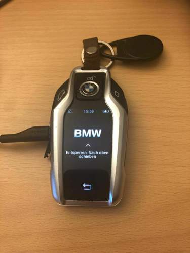

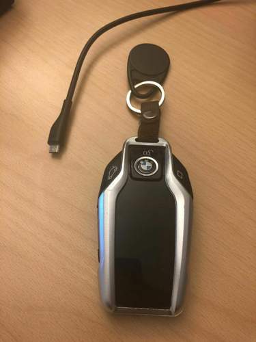

Man kann den Displayschlüssel bequem über ein Mikro USB Kabel laden - mache ich immer so, da meine Hülle das induktive Laden im Auto verhindert
Das Remote Parken geht nicht über die App, sondern nur über den Displayschlüssel.
Der Schlüssel kann über Wireless Chrarging oder über ein USB Ladekabel geladen werden.
Am kleinen Knopf links, ca. 20 Sekunden drücken, dann geht er an bzw. aus. Daneben ist unter einer Gummikappe der USB Zugang.
Wenn das Display ausgeschalten ist, kann er wie ein ganz normaler Schlüssel benutzt werden.
Es funktionieren dann der Komfortzugang und/oder auch die Tasten.
Remote Parking geht bei BMW nur über den Schlüssel.
