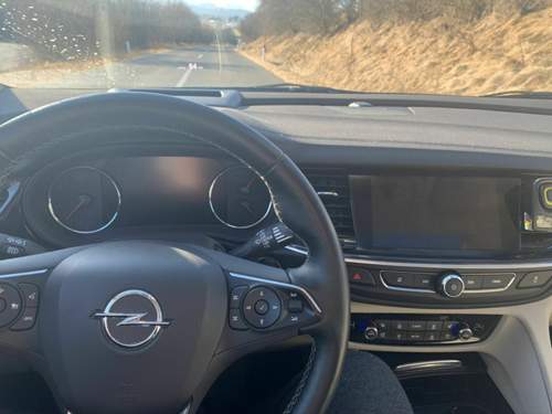

Folgendes Problem habe ich bei meinem Insignia, hoffentlich gibt es abhilfe oder bin ich der einzige mit diesem Problem.
Es kommt sehr oft vor, dass am Vormittag oder späteren Nachmittag die Lichtautomatik während der fahrt sich einschaltet, und somit im Innenraum alles auf Nachtmodus wechselt. Das ist sehr nervig, und würde ich kein Head-Up haben würde ich nicht mal wissen wie schnell ich fahre. Hängt dies irgendwie mit der Uhrzeit auch zusammen?
Die Innenbeleuchtungshelligkeit ist auf Maximum eingestellt. Unter Displayeinstellungen gibt es in einem Menü einträge bei welchen mann Automatisch/ Tag / Nacht auswählen kann, doch wenn man dort auf Tag geht wechselt das Design nur ins weiße aber die Helligkeit bleibt gleich dunkel im "Nachtmodus".
Anbei noch ein Bild. Das große Problem finde ich irgendwie ist, dass man das Licht nicht komplett ausschalten kann.
Was ist das für ein Bild? Ist da denn überhaupt was an? Also so dunkel ist mein Display im Nachtmodus nicht.

Es ist das Display gedimmt bei Sonnenschein, d.h. nicht ablesbar.

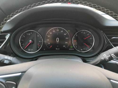

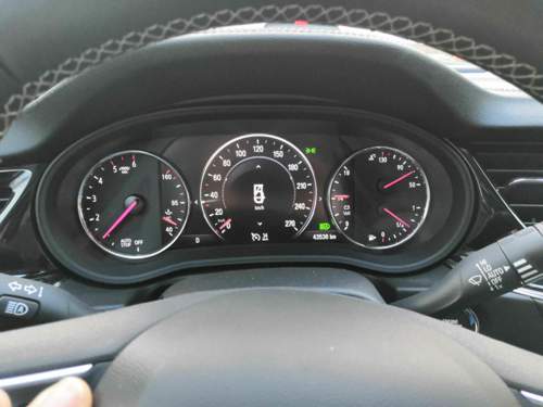

Hier mal wie es bei mir aussieht
Hm, meiner hat EZ 10/2017, ich habe das Problem, nicht. Dass er bei Gegenlicht das Abblendlicht aktiviert, passiert äusserst selten mal, aber selbst wenn er dann in den Nachtmodus geht, kann ich bei mir auf allen Displays noch Alles erkennen. Falls die Werkstatt keine Abhilfe schaffen kann, versuch mal, den Tacho zu wechseln, ich habe nicht den Sportmodus, sehe also den digitalen Tacho, die großen weißen Zahlen sind vielleicht besser zu erkennen.

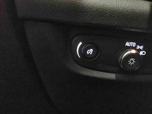

Hast du denn - wie schon mal geschrieben - versucht, an dem Schalter links NEBEN dem Lichtschalter die Displayhelligkeit zu erhöhen? Vielleicht steht der ja auf ganz niedrig. Allerdings denke ich, dass dein FOH das auch schon mal versucht haben wird...

Naja dann scroll mal oben und schau dir die Bilder des TE an und sag mir wo du da iwas siehst. Iwas scheint da bei ihm schilichtweg nicht zu funktionieren und dabei liegt es nicht nur an der Lichtautomatik. Tacho etc sind dunkel wie die Nacht und das ist schlichtweg nicht das Problem des Stg.

Das klingt an der Kamera, siehe mein Bild.
Anosnten hätte der TE geschrieben, dass der Tagfahrmodus ebenfalls dunkel bleibt, hat er aber nicht.
Es ist zum Teil sehr dunkel und zum anderen der Kameratechnik geschuldet.

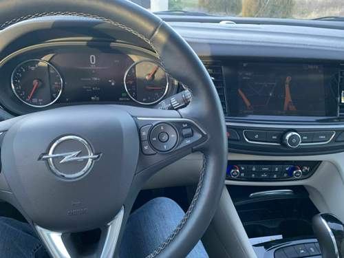

Themenstarteram 8. Februar 2020 um 15:05
Anscheinend ist mein erstes Bild so schlecht, dass immerwieder Falschannahmen entseht.
Das Display ist nicht defekt. Irgendwas schaltet das Display wenn es Hell ist, in den Nachtmodus, und das erschwert das ablesen vorallem wenn man gegen die Sonne fährt extrem. In der Nacht ist die Helligkeit perfekt.
Anbei ein Bild von dem gleichem Gerät wenn nicht die Sonne direkt entgegen strahlt. Das wie es am ersten Foto ersichtlich ist, oder wie es hier auf dem neuen ersichtlich ist, ändert nichts an der Situation dass es sehr schwer ist am Tag das Display so abzulesen. Und Soweit ich verstanden habe ist es ein Software Problem, und mann kann auf Deutsch gesagt "scheissen", gehen da es keine Lösung gibt.

Ist dein Navi da mit Absicht im Nachtmodus?
