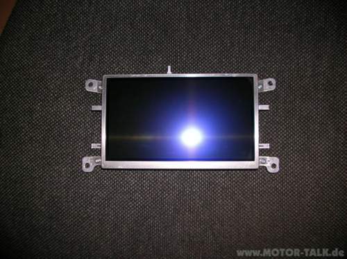

hi forum,
ich hab vom geschäft einen a4 8k mit radio concert MMI (farbdisplay ohne navi) bj 07 bekommen. leider ist das display dunkel, sehr dunkel. ich hab die helligkeit voll raufgedreht und kann kaum was erkennen. hab hier gesucht und jemand hatte das gleiche problem. man hat ihm geraten die sicherung zu ziehen oder die steckverbindung zu prüfen, eventuell könnte das ja mit der beleuchtung zu tun haben. leider hab ich keine sicherung gefunden... (sicherungskasten links am amaturenbrett bei der fahrertür). kann mir jemand sagen:
1. ob ich mit einer tastenkombination irgendwie mal das ganbze ding resetten kann?
2. wo die sicherung für das display ist? ich würde die dann mal für 10 minuten ziehen
3. wie kann ich die steckerverbindungen prüfen? kann ich das radio rausziehen? oder das display irgendwie?
4. ob ich irgendwie ein update machen sollte fürs radio? wenn ja, geht das nur beim freundlichen oder gibts da auch irgendwie eine cd mit teilenummer dafür?
Habe folgendes verbaut:
Radio Nr: 8T1035186B
Display-Nr: 8T0919603A
HW: H13
SW: 0110
Wäre super wenn mir jemand nen tipp geben könnte...
lg mirko

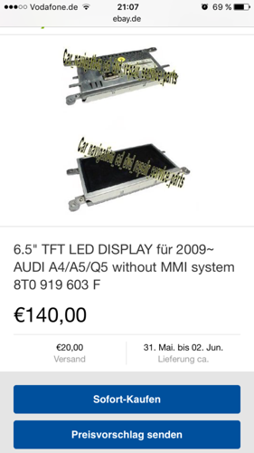

.. der Einfall kam mir auch schon. Allerdings weiß ich nicht ob jedes dort angebotene Display für mich funktioniert. Gibt es da unterschiedliche Versionen? Nicht dass dann die Anschlüsse nicht passen oder sowas.
Hier die Daten meines aktuellen Displays:
Radio-Nr.: 8T1035186B
Display-Nr.: 8T0919603A
HW: H13
SW: 0130
https://m.ebay-kleinanzeigen.de/.../422392765-223-3235
Ich glaube solange die Teilenummer past funktioniert es auch. 😉

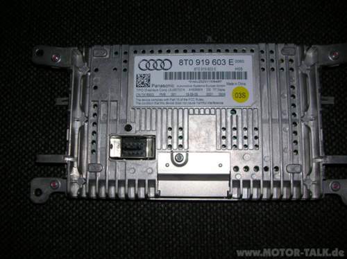

es passt 8T0919603A,E,F und G - passend für Radio Concert und Symphony. Ich hätte noch eins mit Index E über...
@Jukebox-Hero: naja, ein SW-Update würde dem Radio sicherlich auch nicht schaden...zumindest könntest Du dann SDHC-Karten abspielen...
Ein Update werde ich bei dem nächsten Werkstattbesuch auch machen lassen.
Worin besteht der Unterschied der Displays mit dem jeweiligen index?
Ich meine mal irgendwo gelesen zu haben, dass ab Index E LED als Hintergrundbeleuchtung verwendet wurde (sind auch heller als Index A). Index F und G sind seit dem Facelift verbaut, dienen aber auch als Ersatzteil für das Display im Vorfacelift.

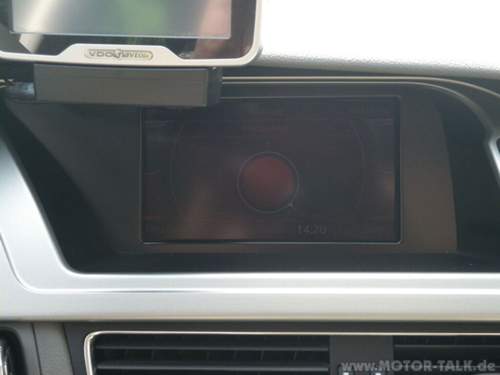

habe leider auch nach langer suche nichts gefunden. Aber was mir aufgefallen ist, das der display sehr hell wird wenn die sonne stark strahlt. Hab bisschen rum experimentiert und bin zudem Schluss gekommen, das es an dem displayhelligkeitssensor der am Tacho ist, liegen kann. Zum Thema ebay Kauf denke ich das mir keiner garantieren kann das dass selbe Problem wieder auftritt.
