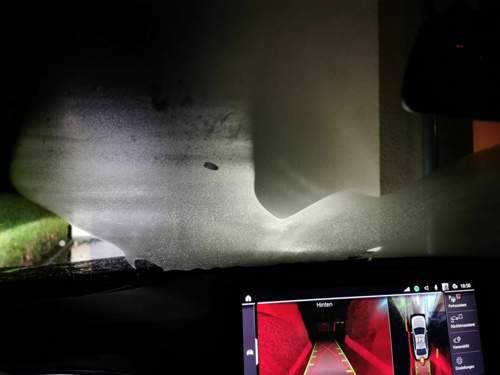

@BlueSkyX schrieb am 8. Dezember 2020 um 12:25:39 Uhr:
Habt ihr auch so Probleme mit Kondenswasser an der Frontscheibe? Kaum steht der Wagen 3-4 Stunden steht bei mir im unteren Teil der Scheibe, direkt hinter dem Display, Wasser auf der Scheibe.
Habe weder mit nassen Klamotten, noch mit nassen Hund im Auto gesessen. Beschlagen kenne ich ja, aber Wasser eigentlich nur von alten Autos mit schlechten Türdichtungen.
Wird gefühlt immer schlimmer. Eben kurz Einkaufen gewesen, danach mit feuchten Schuhen ins Auto. Dann stand der Wagen eine gute Stunde in der Einfahrt. Als ich dann wieder Los bin, war fast die Hälfte mit Kondenswasser voll (siehe Foto). Das kann doch nicht normal sein!? Hatte ich bisher bei keinem anderen Wagen.

Kondenswasser

@BlueSkyX schrieb am 21. Dezember 2020 um 19:35:59 Uhr:

Umluftschalter gecheckt?
Würde auch mal kurz den Umluftschalter checken. Wenn der es nicht sein sollte, dann bleibt nur die Werkstatt. So wie die Scheibe beschlägt, scheint da schon irgendwo was an Wasser zu stehen...
Dein Remote-Bild deutet auch ein technisches Problem an. Wenn ein Reset der Head-Unit keine Abhilfe bringt, ist es ebenfalls eine Sache für den Service...;)
Bisher einmal im neuen LCI einen ähnlichen Scheibenbeschlag direkt nach einem Waschstraßenbesuch gehabt.
Kurz Klima an, seither kein Beschlagen mehr. Habe den Wagen aber auch erst seit 2,5 Wochen.
Ich würde mir mal an Deiner Stelle die Wasserabläufe von der Scheibe bei geöffneter Motorhaube genauer ansehen, notfalls mal Wasser per Hand „beregnen“. Nasse Schuhe sind hier m.E. nicht die Ursache, eher, dass er Wasser über die Belüftung reinzieht.
Ein sehr ähnliches Bild hatte ich auch letzte Woche. Da waren richtigen Tropfen an der Innenscheibe. Auch in einer ähnlichen Trapezform. Dies ist aber nur einmal vorgekommen.
