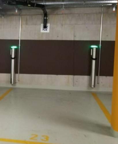

bin gerade in einem hotel mit einer 22kw ladebox aber ohne kabel (ja ich weiss, dass der iX nur 11kw unterstützt).mein iX lädt aber gar nicht und bleibt immer beim initialisieren (gelbe leuchte) hängen. weiss jemand ob das originalkabel ev nur 16A unterstützt und deswegen eine fehlermeldung gibt? oder hat jemand eine andere idee?
Das sollte normalerweise nicht das Problem sein. Die feste Codierung im Kabel sagt Wallbox und Fahrzeug, dass darüber nur max 16A geleitet werden dürfen.
Gelbe Leuchte kommt mir eher so vor, als wartete der iX auf die Freigabe durch die Wallbox. Vielleicht musst du an der Wallbox noch eine Karte vorhalten, Knopf drücken, Schlüssel umdrehen?
Vielleicht kannst du ja auch mal teilen, um welche Wallbox es sich handelt?
Gibt es eine Meldung/Anzeige im Fahrzeug?
Einstellung „laden“ im iX?
Was @Xentres schreibt ist schon mal im Forum diskutiert worden. Ein anderer Fehler ist, dass es (wenige) Wallboxen gibt, die ein genau passendes Kabel brauchen-also 32A. Die wollten mir 16 A Kabel nicht runterregeln und sperren sich. Gibt es einen anderen BEV Fahrer im Hotel?

Das Fehlverhalten kenne ich vom Hören nur bei öffentlichen Ladesäulen. Um eine solche wird es sich hier ja wahrscheinlich im Hotel nicht handeln.

Danke für die Rückmeldungen. Die Karte ist vom Hotel und entsperrt nur die Steckdosenabdeckung so dass man ein Kabel einstecken kann. Freigabe wird dann nicht mehr benötigt.
Die Meldung in der App ist "Laden angehalten". Und wenn ich "Laden Starten" drücke heisst es etwas hätte nicht funktioniert...
@StefanLi schrieb am 22. Juni 2022 um 22:12:30 Uhr:
Leider kein anderer BEV Fahrer in Sicht. :-(

Und was für eine Wahlbox ist das? Hersteller/Modell?
Hast du einen juice Booster? Dann könntest du vielleicht an einer roten Industrie Steckdose laden.

Habe ich nicht herausgefunden, ist "swisscharge" gebrandet. Foto angefügt.
Den Ziegel habe ich zu Hause in der Originalkiste :(
Bist du dir sicher, dass du die Ladesäule nicht irgendwie freischalten musst?
Ggf. einfach mal alle Ladekarten, die du dabei hast, ranhalten.
Unter Swisscharge finde ich nämlich ein Ladenetzwerk...

Installiere die App, damit sollte es funktionieren.
Doch doch, ohne Ladeziegel geht gut in der Schweiz mit dem iX50 :-) Bin heute 320km gefahren und habe noch 245km Reichweite. Aber jetzt muss ich morgen für die restlichen 300km eben noch einen Ladestopp einlegen und hätte einfach gratis im Hotel laden können. Nervig aber nicht kritisch...Danke jedenfalls für all die verschiedenen Tipps auch wenn wir es nicht lösen konnten. Gruss aus der Schweiz!
