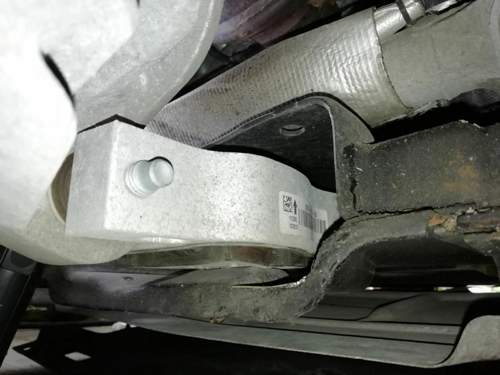

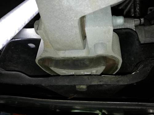

@Focus 115 Es gehört zwar nicht in diesen Thread, aber könntest du mir oder die anderen sagen, wo sich das andere Motorlager befindet und wo die Drehmomentstütze? Das eine Motorlager ist ja sichtbar in der Nähe vom Kühlwasserbehälter.
Gruß,
die DMS ist genau hinter der Kupplungsglocke an der Karosse,diese hält Motor/Getriebe in Position.
Wen man auf ne Auffahrrampe fährt kommt man halbwegs ran zum Wechsel,Motor bleibt in Position,da ist kein Druck oder Zug drauf bei Demontage/Montage.

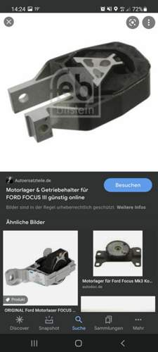

In den Bildern einmal die Orginal aus Pudding,die andere ist die vom ST Facelift welche wunderbar funzt,weder zu hart noch zu weich.
Habe leider kein Bild gefunden im Netz von Unterboden u.ich hab damals auch keins gemacht.
Anbei noch ein Link wo alle Daten wie Teilenummer stehen.
https://www.ford-forum.de/.../
Themenstarteram 9. Juli 2021 um 12:49
Danke dir. Vermutlich muss man dafür diesen Unterbodenschutz abmachen, geht ja nicht anders. Das zum Thema DMS - gibt es da aber noch ein zweites normales rundes Motorlager, wie man es oben sehen kann?
Motorlager oben

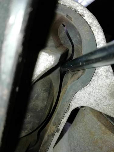

Leide ja seit geraumer Zeit an Poltern über Borsteinen. Könnte es auch am Motorlader unten oder der Drehmomentstütze liegen? Meine Vermutung rührt daher, dass der Motor im Leerlauf und auch währen der Fahrt stärker Vibrationen weitergibt.
Tausch der DMS wird wohl bezahlbar sein, aber gibt es da unten oder auf der anderen Seite noch ein großes rundes Motorlager wie oben? Es poltert irgendwo im Bereich zwischen Lenksäule und linker VA.
Die DMS hinten,das Hydrolager unter dem Kühlmittelbehälter was oft defekt sein soll und das Getriebe ist extra noch ein oder 2mal befestigt.
Das Hydrolager wird wo unter der schwachen Orginal DMS leiden da diese zuviel Spiel hat uns das obere dadurch zu viel verzogen wird.
Gibt nur die beiden von mir im Bild oder das die gelben harten aus der Tuningbranche.
