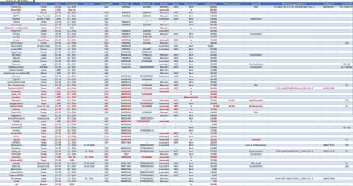

Themenstarteram 30. Juni 2021 um 18:24
Du hast vollkommen recht - auch mir ist die Korrelation zwischen zunehmender Unschärfe und steigender Fallzahlen aufgefallen. Mein Problem: Ich habe nur einen 1080p-Display mache jedes Mal einen Screenshot der Liste, damit alle Leute drauf sind - dafür muss ich zwangsweise zoomen.
Die von dir angesprochene Alternative der Aufteilung in zwei Listen wäre möglich, aber ich meine, dass dadurch die Übersicht zwecks Vergleich (Motordaten usw.) in Mitleidenschaft gezogen würde.
Ich könnte zwei Screenshots erstellen und damit die originale Schärfe beibehalten - vielleicht wäre dies tatsächlich ein guter Ansatz.
Schaut mal, ob es nun schärfer ist.
Liste 30.6.2021
Vielleicht wäre Google Spreadsheets eine Idee:

@eddy_mx schrieb am 30. Juni 2021 um 20:24:14 Uhr:
Wenn es eine Excel-Tabelle ist, könntest du sie nicht als PDF exportieren statt einen Screenshot zu machen?
Mein aktueller Kilometerstand ist übrigens bei 39.500 km, falls du es anpassen möchtest.
Und danke, dass du dir die Mühe machst diese Liste schon so lange zu pflegen.

Themenstarteram 1. Juli 2021 um 16:18
Und noch ein im Nachbarforum mit einem Ford Focus 2018er: https://www.ford-forum.de/.../page-31#post-1538036
Wir bei euch die Liste über Google Spreadsheets auch falsch/anders dargestellt oder hat sich da jemand vertan?
Bei mir ist die Kopfzeile unten. Ansonsten passt es.
Themenstarteram 1. Juli 2021 um 17:19
Die Autos waren nach EZ sortiert und nun ist da so einiges durcheinander.
Themenstarteram 2. Juli 2021 um 7:56
Habe entschieden, dass ich die Liste manuell weiterführen werde.
Die Sortierung wurde nach der Erstzulassung verländert, was aber nicht funktionieren kann, weil zu Beginn der Monat und nicht das Jahr steht.
Zudem sind einige Leute aus der Liste gelöscht worden. Wer nicht mehr dabei sein will, soll es bitte sagen, dann nehme ich ihn raus, aber so geht es nicht.
@Motorrad532 Hast du dich selbst gelöscht oder war das jemand anderes?
@Dynamix Hast du "Bekannter von Dynamix" aus der Liste gelöscht? Wenn ja, dann Bitte ich um Entschuldigung, falls ich die Daten unerlaubterweise eingetragen habe.
Die Änderungen habe ich für die neueste Version der klassischen Variante übernommen.
Ich hoffe, dass ist in Ordnung für euch, wenn wir das Ganze wie vorher gehabt angehen.
Eigentlich hab ich mir gestern lediglich erlaubt mal meinen KM Stand auf 53.000km zu updaten.
Themenstarteram 2. Juli 2021 um 8:06
Entweder ich lasse die Liste über Google Spreadsheets und sperre alle Bereiche außer der Spalte "Kilometerstand" oder wie machen es auf die klassische Weise.
Dass man einfach selbstständig grobe Veränderungen vornimmt finde ich nicht in Ordnung, da haben wir alle nichts von.
Vielleicht spinnt da auch einfach irgendwas wenn da mehrere gleichzeitig an der Liste rumfummeln oder manche tun sich mit der Bedienung von dem ganzen einfach etwas schwer.
Themenstarteram 2. Juli 2021 um 8:20
Ich würde es gerne so machen, dass ich die Liste im aktuellen Zustand vor jeglicher Bearbeitung schütze.
Anpassungen der Laufleistung oder sonstige Nachtragungen/Änderungswünsche bitte über die Kommentarfunktion realisieren, ich ändere es dann.
Neue User können sich unterhalb der letzten Zeile selbst eintragen, dieser Bereich ist freigeschaltet.
Ich denke, so schützen wir uns und andere vor sich selbst.
