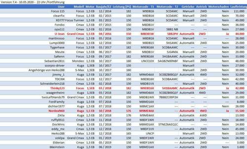

Gemeinsame Liste mit Auto- und Motordaten Betroffener und Interessierter
Gemeinsam führen wir eine Liste über 'Google Spreadsheets', in welche sich jedes Forenmitglied selbst eintragen kann. Die Daten, welche den anderen zur Verfügung gestellt werden, beruhen auf Freiwilligkeit und können bei Anfrage verändert, ergänzt sowie wieder gelöscht werden. Die gemeinsam gesammelten Daten entsprechen keinen wissenschaftlichen Standards und können daher nicht als Ableitung dafür genutzt werden, Herleitungen oder Schlussfolgerungen für die Gesamtheit aller gebauten Motoren zu ziehen. Sie kann aber durchaus dafür herhalten über mögliche Zusammenhänge zu diskutieren und sich auszutauschen. Dazu ist jeder und jede herzlich eingeladen!

Ich bin, wie ihr gesehen habt, bei der Entschlüsselung der Motorcodes etwas weitergekommen. Wer mir helfen möchte, kann es gerne tun.

Themenstarteram 10. Mai 2020 um 19:47
Danke, habe dich in die Liste aufgenommen und diese aktualisiert. Wenn möglich, dann wäre noch die Angabe Getriebe gut.
Anbei die aktualisierte Liste.
Listenupdate 7.4
@eddy_mx, den S-Max und auch Galaxy gibt es mit dem 1,5l EcoBoost nur mit Handschaltung. Sorry, war für mich selbstverständlich ;-)
Noch eine bitte für die Liste, meiner hat 165PS nicht 160PS, also schon der mit OPF :-)
Themenstarteram 10. Mai 2020 um 20:46
Habe es soeben korrigiert.
