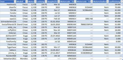

Gemeinsame Liste mit Auto- und Motordaten Betroffener und Interessierter
Gemeinsam führen wir eine Liste über 'Google Spreadsheets', in welche sich jedes Forenmitglied selbst eintragen kann. Die Daten, welche den anderen zur Verfügung gestellt werden, beruhen auf Freiwilligkeit und können bei Anfrage verändert, ergänzt sowie wieder gelöscht werden. Die gemeinsam gesammelten Daten entsprechen keinen wissenschaftlichen Standards und können daher nicht als Ableitung dafür genutzt werden, Herleitungen oder Schlussfolgerungen für die Gesamtheit aller gebauten Motoren zu ziehen. Sie kann aber durchaus dafür herhalten über mögliche Zusammenhänge zu diskutieren und sich auszutauschen. Dazu ist jeder und jede herzlich eingeladen!

Ist doch richtig, du hast aber offensichtlich den 1.0L Ecoboost, für welchen 2J o. 30.000km gilt. Für den 1.5L gilt weiterhin 1J o. 20.000km.
@eddy_mx schrieb am 17. Februar 2022 um 22:27:05 Uhr:
Ich habe den einzig verfügbaren Benziner zu der Zeit: 1.5 EB / 165 PS mit OPF. Baudatum 11/2018.
In dem PDF unter "Mondeo 2014.75 EcoBoost Euro 6.2 (05/2018-)" gelistet mit Wartungsintervall 2J/30tkm.
Hat mir mein Fordhändler (da ich damals auch verwirrt war) auch so bestätigt und steht auch so im Wartungsheft.

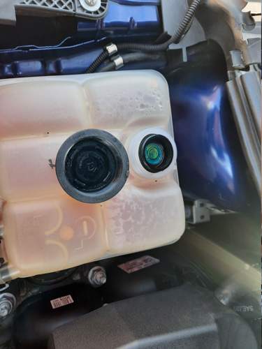

Übrigens: Tausch mal deinen Deckel. Der ist beim sporadischem/schleichendem Kühlwasser immer als erstes zu wechseln. Das Ventil im Deckel geht gern kaputt und führt dann zu dem Verlust und auch zu einem falschen Druck im Kühlsystem.
Tatsächlich, aber wie kann das sein? Der Motor müsste doch identisch sein. Was liegt also dahinter? Vielleicht sollte ja da mal direkt bei Ford nachfragen.
Kühlwasserverlust hatte ich ja bereits bei 20.000. Wenn der Deckel nicht die Welt kostet, dann ist es natürlich einen Versuch wert. Kann ich ihn ganz normal beim Händler bestellen und dabei aufs Fertigungsdatum achten?

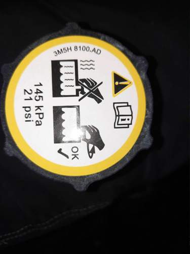

Mit der Bestellung des Deckels ging was schief und der Verkäufer hat das storniert,hatte in keiner Mail einen Button zum bezahlen.
Habe heute den Deckel im freien Handel bestellt und geholt vorhin,ist die neue Version(3M5H-8100-AD),hab lediglich 5,20€ mit meinem Rabatt bezahlt,Foto gern aber heut nichtmehr,liegt in Garage.
@Focus 115 schrieb am 3. März 2022 um 16:15:14 Uhr:
Warum ist denn bei dir der Code so anders? Mein neuer ist von Januar 2022 und hat "DG93-8101-AA" drauf stehen...
Keine Ahnung,kann ich nicht sagen.Da muss ich zu dieser mal explizit nochmal nachfragen.
Hast du Foto?
Tatsächlich gibt es auch bei dem Händler die Variante die du hast und hab die bestellt.
Die Teilenummer die hier auf der vorletzten Seite stand war wohl dann doch die alte noch.
Ähm welche Nummer ist denn jetzt der aktuelle neue Deckel und wie heißt der Händler?
Deine Nr.die mir gabst.
Es ist ein freier Teilehändler vor Ort,hole ihn morgen.
Bei den Onlinehändlern fande ich mehrere mögliche Teilenummern ,glaub 3 inkl.dem ab Werk.
Über 7Zap finde ich nur das Teil was ich hier erworben hatte,auf dem Foto siehst ja die Teilenummer.
Ok hab das noch mal hinterfragt. Der Deckel den ich hab ist der neue. Die andere Nummer ist der alte.
Ok,ich hoffe kann den alten zurückgeben aber wenn ne geht die Welt nicht unter.
Denk kost a so max.6€ wieder.
Ok, dann sind die von mir auf Seite 119 geposteten Finis Nummern nicht die neue Version. Für die Teilenummer DG93-8101-AA kommt laut Internetrecherche Finis 5193938 raus.
Genau die ist es.
