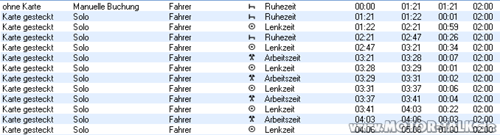

Nun, der Digitacho ist kein "Zeitvermehrer" ... 😉 ... 30 "echte" Minuten bleiben 30 "echte" Minuten - egal was Du in dieser Zeit tolles anstellst.
Bei Deinem "1 min. Fahren - 1 min. Stehen"-Beispiel wirst Du nach 30 "Zeitminten" (sorry, ich weiß nicht, wie ich das jetzt besser ausdrück kann) eben 30 min. Fahren auf dem Ausdruck stehen haben - und nicht insgesamt 60 min., auch wenn Du in diesen 30 Minuten tatsächlich nur 15 min. gefahren bist und 15 min. gestanden hast - und eben DAS ist der Unterschied zum Actros'schen Bordcomputer.
Ich hab mal als Beispiel eine Aufzeichnung von mir angehägt. Ich bin in der Früh losgefahren. Irgendwann 26 min. Pause, da musste ich dringend die Augen nochmal zu machen. Anschließend habe ich im Stau gestanden. 1 1/2 Std. für 1 km vor der Ausleitung bei einer Autobahnsperrung. Wie man sieht: keine "Arbeitszeit" unter 2 min. - diese kürzeren Standzeiten sind in entsprechend längeren Fahrzeiten aufgegangen.

Sagen wir mal so: Es hat alles seine Vor- und Nachteile. Jedes Gerät auf seine - mit dem jeweils anderen nicht unbedingt vergleichbare - Art.
Bildschirmfoto-2010-07-25-um-12-36-20
