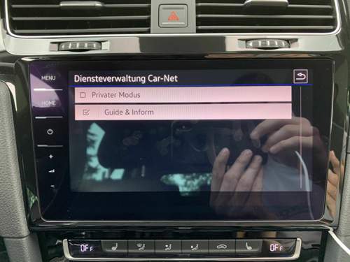

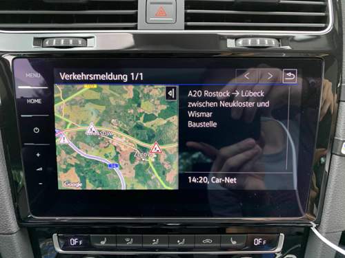

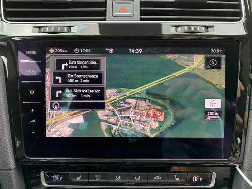

Bei mir funktionieren alle Car-Net Funktionen, die auch im MIB1 gingen.
Habe vom DP MIB 1 auf das MIB 2.5 gewechselt.
Bei mir geht:
- Online Zielsuche
- Google Earth
- Verkehrsmeldung über Car-Net
Unter den Car-Net Diensten ist bei mir „Guide & Inform“ aktiviert.
Internet bezieht das DP über einen HotSpot meines iPhones.
