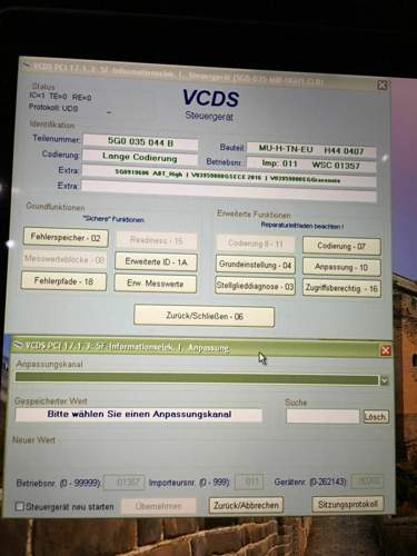

Gestern Update wegen Knistern auf FW 0388 erhalten. Knistert immer noch. Nun Update auf 407 versucht, funzt aber nicht. Datei aus dem Link runtergeladen und auf SD Karte entpackt. Was habe ich da falsch gemacht?
Ich melde mich auch Mal:

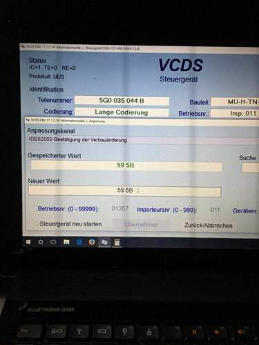

Es erscheint ja ein Fehler nach dem Updaten im Gerät 5F.
Den soll man in der Option "Anpassung - 10" (bei mir gibt es kein "Adaption"😉 den Kanal 15 aufsuchen und mittels XOR Berechnung einen Wert eintragen.

Musst Dir aus der Liste diesen Kanal raussuchen und dann den dort gezeigten wert umrechnen.

@quatermain2002 schrieb am 17. Februar 2017 um 18:32:06 Uhr:

@Kai-1981 schrieb am 18. Februar 2017 um 13:46:50 Uhr:
Vielen Dank, so habe ich auch gemacht 🙂
Noch ein Hinweis:
Der Wert ist ein hexadezimaler Wert (bei mir waren es nur Zahlen).
Das bedeutet, das der erste Wert im Taschenrechner als hexadezimaler Wert eingegeben werden muss und der zweite Wert (51666) als dezimaler Wert.
Das Ergebnis muss man sich dann auch wieder als hexadezimalen Wert ausgeben lassen.
Dann funktioniert das mit dem löschen der Fehlermeldung.
