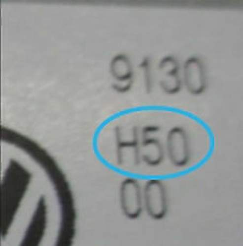

Lt. Thread sollen wohl Displays mit HW62 oder höher nicht betroffen sein, aber solche hatte ich bei meinen Recherchen nicht gefunden.

was genau ist mit HW62 gemeint?
Der Hardwarestand oder wie? aber wir reden doch vom gleichem 5G6919606. verbauen die da jahr für jahr andere Hardware?
und wo gibt man den an bzw kann den überprüfen?
Ab H52 stehen die Chance gut das es ok ist.

Ja, daß ist der "Hardwarestand" Was sich dahinter verbirgt wissen nur die Götter (die bei VW z.B. 🙂 ). Es kann sein, daß sich bei den Revisionen tatsächlich die Hardware ändert (also anderes Platinlayout, andere Bauteile, andere specs, etc). Es kann aber auch schlicht sein, daß nur der Zulieferer geändert wurde. Neuer HW Stand heißt also nicht unbedingt andere Hardware.
Die kleinste Revision die mir bisher untergekommen ist H49 beim 9.2 Pro Display. Mittlerweile werden welche mit H61 oder H62 produziert. Bis H52 waren sehr viele der Displays mit Pixelfehlern behaftet. Wenn Du bei Yuecarde (Ebay) vorbeischaust wirst Du schnell merken, daß er fast nur Displays mit Pixelfehlern anbietet (meist HW 50, 51). Natürlich "neu und mit Displayfolie drauf" oder aus Testfahrzeugen mit ein oder 2 stelligen km Laufleistungen. Er hat minimum mal 50-60% der auf Ebay angebotenen VW Infotainment Displays in seiner Hand. Evtl. hat er mit VW ein Abkommen, daß er deren Shrott als erster aufkaufen darf. Leider orientieren sich andere an diese Preise und somit wird der Marktpreis erstmal diktiert. Wie dann die Nachfrage ist (außer Idioten wie wir brauchst so etwas fast keiner), sieht man später. Blöderweise hat er auch keine Bilder von *dem* Display was man dann auch wirklich bekommt (Bilder sind nur Beispiel = ja ne iss klar und das gerade bei einem Display...). War mir deshalb zu heiß dort zu kaufen.
Dann sind noch ein paar Displays, die kommen aus Russland, ein paar Privaties und zum Schluß noch Verwerter, wie BE Exklusiv, die völlig zerdepperte Displays anbieten (mehrere Screens mit Einschlagloch im Angebot <== vielleicht durch frustrierte VW Fahrer 😁 ). Die kannst natürlich in die Tonne treten, da absolut nicht reparabel (Touch wie auch Display im Eimer <= Display im Sinne von der Glaseinheit ohne Elektronik. An dieses Display kommst Du als Privatperson gar nicht ran. Schon alleine wegen den Abnahmemengen und der Hersteller davon hat garantiert ein Abkommen, daß nur an VAG geliefert werden darf). Geil ist natürlich daß selbst dort 299.- Euro verlangt werden. Bei einigen Verwerten muß man sich echt wundern. Die wollen teilweise über den Neupreis für ihren Schrott, eh Pardon, die nur leicht gebrauchten Teile, haben..... Wenn man sie per P/N oder Preisvorschlag auf deren Irrtum freundlich hinweist, bekommt man sehr häufig nur pampige Rückantworten // oder eben gar keine 😁.
Wie dem auch sei, die Hardware ab Stand 52 soll keine Pixelfehler mehr haben. Leider scheinen die neueren Displays aber auch an Clouding (das Bild wirkt milchig, so als ob so 'ne halbtransparente Wolke davor ist) oder an Banding (ringeliger Bildverlauf ähnlich wie bunte "Gummibänder" im Bildaufbau zu sehen) zu leiden. Beide Phenomäne sieht man nur gut bei hellem Bildschirminhalt.
