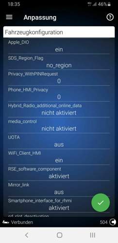

Du musst wlan clint auf ein codieren.
5F
Apk
Fahrzeugkonfiguration
Wlan clint HMI auf ein
Tipp von monstermolt. Hat bei mir funktioniert. Hab das mithilfe OBD 11 gemacht

@X3pH0n schrieb am 20. April 2021 um 15:14:53 Uhr:
Du musst wlan client auf ein codieren.
5F
Apk
Wlan client HMI auf ein
Kann mir das einer bitte auf "VCDS" übersetzen?
Steuergerät 5F bekomme ich ja noch zusammen, aber dann wird's dunkel.
Mir fehlt auch nach dem Update auf 2.5 die Möglichkeit ein WLAN als Client zu benutzen.

...Kann mir das einer bitte auf "VCDS" übersetzen?
Hab's mittlerweile gefunden, somit erledigt.
(ich glaube, langsam werde ich alt)
