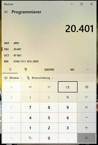

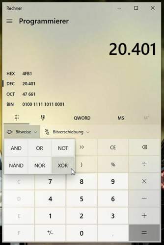

Für alle die wie ich im 5F den Fehler "Softwareversionsmanagement prüfen" haben und diesen beheben wollen hier mal eine Anleitung.
1. 5F auswählen
2. Anpassung
3. APK "IDE02502-MAS02643-Bestätigung der Verbauänderung" öffnen und den Wert auslesen.
4. Windows Taschenrechner öffnen und die Programmierer Oberfläche wählen.
5. Wert eingeben (HEX auswählen, wenn 4stellig; DEC auswählen wenn 5stellig)
6. Bitweise XOR auswählen
7. Wert 51666 (unter DEC) bzw. C9D2 (unter HEX) eingeben und auf = drücken.
8. den neuen Wert wieder in den APK einfügen
Anbei Bilder vom Bedienen des Rechners, als DEC Eingabe mit Beispielwert 20401 aus dem APK.
Anleitung habe ich aus dem VCDS Wiki und hatte Probleme bei der Bedienung vom Taschenrechner.
Daher die Anleitung, wie ich es wiedergeben würde.
