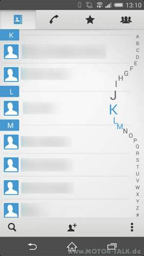

Ich ergänze mal folgenden Kritikpunkt:
Eine alphabetische Schnellauswahl in der Listenansicht fehlt, wie man es z.B in der Kontaktansicht bei Smartphones gewohnt ist. Bei großen Musiksammlungen sucht man sich sonst den Wolf. -siehe Bild-
Screenshot-2014-06-30-13-10-49
Es würde schon reichen, wenn die Sprachbedienung auf die Mediasuche ausgedehnt wird, und es möglich wäre die Ordner oder die Alben am Mufu, bzw. beim Cover Flow man wechseln könnte.
Ansonsten logisch, grottenhaft gemacht... wenn mehr als 6 Titel ind der Listenansicht sich im Ordner befinden, dann schaltet er die Liste nicht weiter am abspielbaren Titel.
Das setzt sich beliebig fort,.... einfach simpel und auf MS-DOS Niveau gemacht, die Mediaoberfläche
