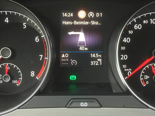

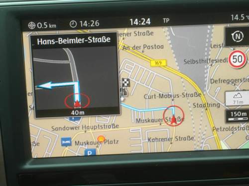

@Reniar1 schrieb am 30. September 2017 um 09:53:13 Uhr:
Bei mir wurde jetzt das angesprochene Softwareupdate durchgeführt. Hat etwas über eine Stunde gedauert. Die Softwarenummer lautet jetzt 0363. Ich bin jetzt ein paar Kilometer gefahren. Dem ersten Eindruck nach hat sich nichts geändert. Zumindest die von mir angesprochenen Punkte sind unverändert.
So, habe heute testweise extra mal beide Navi-Anzeigen aktiviert. Beides identisch: Richtungspfeil + Meteranzeige in der MFA, große Kreuzungsansicht + Meteranzeige im Zusatzfenster. Die Meteranzeige verändert sich in beiden Fenstern gleichzeitig entsprechend der Annäherung. Also so, wie du es haben möchtest.
Meine DM2-Versionsnummern:
Hardware: 038
Software: 0421
Navi-Anzeige in MFA
Navi-Anzeige im Zusatzfenster

Und welche Kreuzungsansicht hast du? Ist da der Mittelpunkt der Kreuzung unter- oder oberhalb der Mitte? Wenn unterhalb, ist die Ansicht größer, so wie ich es will. Also das ist der Unterschied, den ich nach den ganzen Recherchen herausgefunden habe.

Mache am besten mal ein Foto von der Kreuzungsansicht. Das mit Anhänger habe ich noch nie getestet. Heute bin ich gut 100 km, einfach gefahren. Die berechnete Ankunftszeit hat auf die Minute gepasst. Das hat micht überrascht, weil viele Baustellen auf der Autobahn waren. Hinzu war die Differenz auch weniger wie 5 Minuten.
Kreuzungsanzeige,
Ansicht - Zusatzfenster - Manöver
ist bei mir links oben im Display.
m.E. gut gemacht. Zeigt z.B. auch Kreisverkehre, Abbiegungen etc. an

Dass das Zusatzfenster links oben ist, ist bei allen Modellen gleich. Es geht um die Positionierung innerhalb des Zusatzfensters. Beim Leihgolf ist die Kreuzung etwas unterhalb der Mitte dargestellt. Bei meinem Golf wiederum etwas oberhalb der Mitte. Und die Positionierung hat einen Einfluss auf den Zoomfaktor. Im Leihgolf wird die Kreuzung, vor allem aber ein Kreisverkehr, etwas größer dargestellt. In meinem Golf wird im Zusatzfenster alles etwas kleiner dargestellt. Dadurch ist es in Kreisverkehren nicht so gut erkennbar, an welcher Stelle man sich befindet. Deswegen einfach mal ein Foto vom Zusatzfenster mit Kreuzungsansicht machen. Dann würde man sehen, ob unter- oder oberhalb der Mitte.

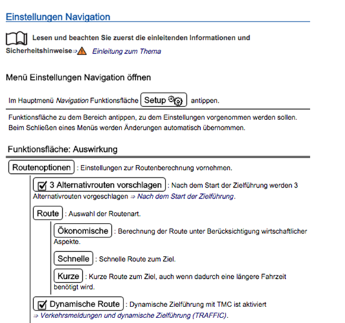

Ein nerviges Problem habe ich aber. Immer wenn ich das Gefühl habe, die Routenplanung ist etwas seltsam, steht es im Menü auf kurz. Ich schalte dann wieder auf schnell um. Aber das Navi vergisst das immer wieder. Irgendwann steht es wieder Plötzlich auf kurz und das Navi macht eine komische Route. Eben die kürzeste Route. Das kann auch während einer aktiven Route passieren, wenn man mal einen Zwischenstopp gemacht hat. Nach dem Zwischenstopp zeigt er eine andere Route wir vor dem Stopp an, weil es wieder auf kurz gesprungen ist. Ich will aber die schnellste Route. Wie kann man das Dauerhaft auf schnell fixieren?
@Reniar1 schrieb am 9. Oktober 2017 um 16:51:33 Uhr:
Navigation -> Setup -> Haken entfernen bei "3 Alternativrouten vorschlagen" -> Schnelle Route wählen
