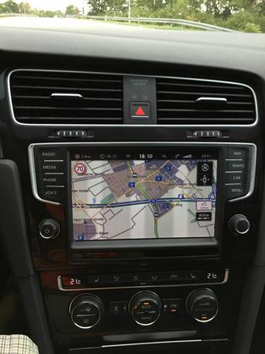

Gestern mit VW telefoniert und meine Entdeckung bzgl der Sperre oder nicht Sperre in Feldkirchen in meinem DP mitgeteilt. Anbei auch noch mal ein Foto. Passt so gar nicht mit den Bildern von @klein_A3 zusammen.
Hab den MA von VW auch auf MT und diesen Thread aufmerksam gemacht. Er wollte mal rein gucken 😉

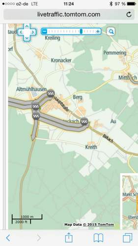

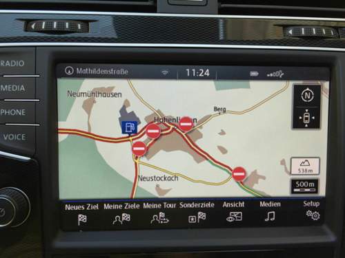

So heute hat sich wieder nen neuen Fehler entdeckt. Mittlerweile erhärtet sich der Verdacht das die TomTom Meldungen nicht mit den Kartendaten von Here klar kommen.
Anbei ein Beispiel aus Hohenlinden. Die "Hauptstraße" durch Hohenlinden wird im Navi als B12 bezeichnet. Die eigentliche Umgehung die in der Realität die B12 ist wird beim Verkehrsfluss nicht berücksichtigt und aktuell ist diese aufgrund Bauarbeiten gesperrt. Bei TomTom wirds richtig angezeigt und im DP mal wieder nicht. Anbei 2 Bilder:
@crishan schrieb am 31. August 2015 um 13:33:41 Uhr:
Meldest Du dies bitte an Volkswagen? Nur so können diese Fehler auch behoben werden.
