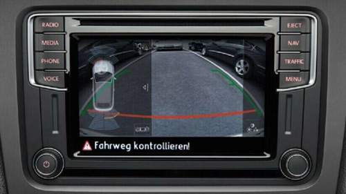

hallo,
hat denn jemand schon das discover media/pro aus dem golf 7 in den 6-er verbaut?
feedback zum umbau und zum system selbst wären natürlich perfekt!

Das kannst mir auch schicken,MKE drin,was steckt drin,4oder 8KB Eeprom?? (Bei AJ _immer_ im Vorfeld prüfen!). Bei deiner RFK High Geschichte immer dran denken vorher klar zu stellen das es einen Datensatz für das Auto bzw. Verbauposition gibt,sonst ist keine Kalibrierung möglich bzw. unter Umständen werden Linien in der Luft angezeigt. Zum Thema Bootlogo und UI Aussehen ist oben alles korrekt erläutert.

Bei eBay habe ich eine RFK vom Sharan FL gefunden inkl. Stuergerät:
https://www.ebay.de/itm/222860071463?ul_noapp=true
Danke!
@hexc schrieb am 27. April 2018 um 22:41:24 Uhr:

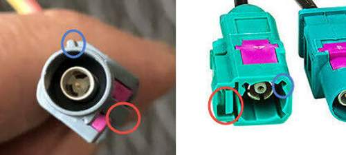

RGB Version kommt nur zum tragen wenn auf RFK High umgestrickt wird, Steuergerät Index B,passenden Datensatz per Hand in Eeprom schreiben,Kalibrierung danach machen. FBAS ganz normal als RFK Low. 5K0 980 551A ist die alte RGB vom G6/Touran, G7 nutzt in der Low Variante schon immer FBAS. Der Ebay Link von lower hat die falschen Fakra Kupplungen, kannst du wieder ausbauen,du brauchst 6Q0.035.576.F. Ebay 183173296017 wird es richten.
Blödsinn mit dem Fakra! Das von mir gepostete past 100% auf den Anschlussstecker der Kamera!
Hier nochmal die Kamera:
https://de.aliexpress.com/.../32854976668.html?...
Und hier der Stecker:
https://www.ebay.de/.../122241192139?...
Die 5K0 980 551A ist FBAS! Kommt aus dem Golf 6 Cabrio. 5K0 980 551 ist RGB.
Hab am Sonntag zusammengesteckt und es funktioniert... ;)
@lowera6: Wäre gut wenn der Ton hier in einem korrektem Rahmen bleiben würde,danke. Deine Fakra Kupplung für RFK Low muss auf 11 und 5 Uhr ein Rastaufnahme haben (6Q0.035.576.F), siehst du auf deinem Bild der Kamera. Dein Bild der Fakraleitung hat Rastaufnahme auf 1,5 und 7 Uhr, daher alles richtig mit meiner Aussage das das nicht zusammen passt. Mach Bild von der Fakrakupplung und Kameraseite,vergleiche Bilder,Unterschied siehst du dann.
Hallo!
@hexc: Wie es in den Wald reinschallt... lies Dir mal Deine Antwort von damals durch... kein Hallo (wie jetzt auch), und zackige und dadurch unverständliche hintereinander runtergespulte Fakten, die aber nun mal von mir wiederlegt werden können!
Nochmal... das scheinst Du einfach zu ignorieren: Ich habe beide oben verlinkte Komponenten gekauft und die ließen sich zusammenstecken! Ich müsste keine Bilder vergleichen, wenn der Fakt ein Rückfahrkamerabild im DM ist!
Aber ich hab mir einfach nochmal die Mühe gemacht und aus den Bildern die entsprechenden beiden Kupplungen in ein Bild zusammengeführt und ich weiß nicht warum das nicht passen soll? Die Buchse kabelseitig hat an jeder Ecke eine Nut... da passt der Pin des Steckers der Kamera doch rein!
Und was ist mit Deiner Aussage, das die Kamera 5K0 980 551A eine RGB sein soll? Darauf gehst nicht ein!
Diese Kamera ist eine FBAS und keine RGB!

Belassen wir´s dabei,bringt außer verschenkter Zeit eh nichts. Index A für asiatischen Markt,daher Zahlendreher meinerseits,vollkommen richtiig.
