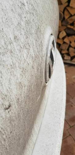

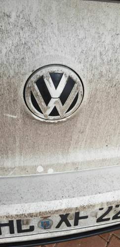

@Marius336 schrieb am 22. Januar 2018 um 12:10:17 Uhr:
Also es hat im Golf 6 MJ. 2010 3 Türer ohne Probleme gepasst.
Kannst du das mal fotografieren? Das VW Logo müsste oben deutlich weiter raus stehen.
Hat jemand mal probiert das originale Logo auf die Kamera vom Golf 7 zu bauen? evtl. geht das ja und man kann somit die Kamera entsprechend umbauen.
Geht nicht da Aufrastnasen fürs Emblem anders sind,ging beim B7 zu Golf 6 schon nicht.
Ist leider sehr dreckig, aber man erkennt trotzdem wie es steht.
20180123-144500
20180123-144503
Steht halt oben raus.
Bei der Cam vom Golf 6 Cabrio ist das nicht so / besser!?
Original gleich wie beim alten Low RGB Modell. PS: Noch zu haben.
Das VW Emblem der alten Cam passt dadurch dann nicht weiter auf die neue Spirtsvan cam?
Gibt es dazu passende schwarze Embleme?
Bei der vom Cabrio hingegen passt das alte wieder drauf!?
Korrekt,Emblem + hochglanz schwarzes Zwischenstück vom G7 passt nicht auf die G6 Kamera. Cabrio Emblem passt auf G6 ganz normal.
