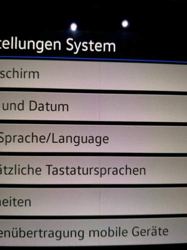

Nun habe ich seit zwei Tagen meinen Tiguan und mir ist aufgefallen dass im Display so eine Linie zu sehen ist, wenn man seitlich reinschaut. Mir gefällt das gar nicht und würde behaupten das ist nicht normal oder?

Das heißt du hast es schon öfters tauschen lassen??
Nein, der Händler kannte das schon
hatte auch dieses Problem, gleich 2 "Striche" über das ganze Display. Gestern wurde es mir kostenlos (Garantierfall) getauscht. Bin gespannt ob der Fehler nochmals auftritt, oder ob bei getauschten, neuen Display die Ursache schon behoben wurde!
Weis jemand von euch ob die Ursache dafür beim Displaylieferanten schon behoben wurde?

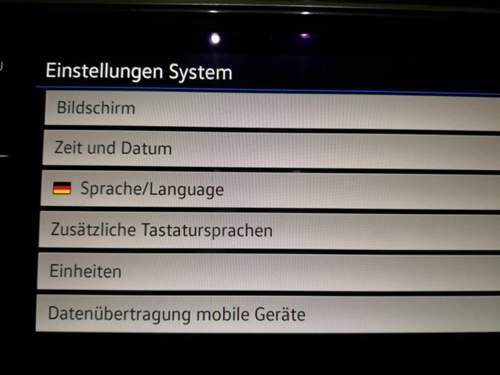

ich habe gerade beim überspielen von MP3's auf die interne Festplatte einen Fehler im Display bemerkt. Bei normaler/dunkler Ansicht wäre mir das gar nicht aufgefallen.
Das sieht doch nach einem Displayfehler aus, oder?
Tiguan Allspace EZ 6/2018.
Hat schon einer den gleichen Fehler gehabt?

Richtig, sah bei mir auch so aus! Bei der dunklen Ansicht merkt man es fast bzw. gar nicht, nur bei der hellen Ansicht!

die Streifenbildung ist im Display des in meinem Tiguan verbauten Discover Pro auch aufgetaucht.
Jetzt wird nach erfolgter Reklamation und Aussage der Werkstatt, nicht nur das Display, sondern die gesamte Einheit getauscht.
Zeitaufwand: 1-1,5 Std.
Da bisher lediglich die Terminvereinbarung zum Austausch erfolgte, hatte mit meinem Serviceberater noch keinen Kontakt.

Morgen wird mein Display in Kombination mit der Rückrufaktion "Panoramadach" getauscht. Ich werde berichten.
Habe gestern das Display tauschen lassen. Alles perfekt geklappt.
