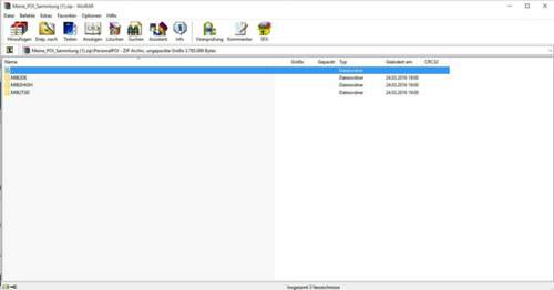

ne:
1x Ordner "PersonalPOI" (in diesem Ordner sind aber 3 Ordner drin:
MIB2DE
MIB2HIGH
MIB2TSD
und
1x txt-Datei: "metainfo2.txt"

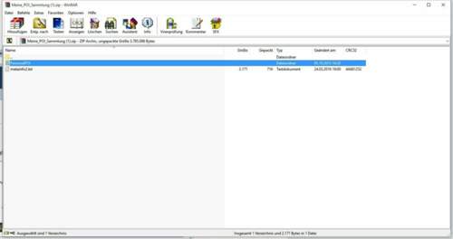

Wie müssen die Dateien auf die "Navi"-SD und wohin da ? Einfach ins oberste Verzeichniss (root) ?
2-ebene
Oberste
Ja alles so auf die sd Card
Bin ich eventuell zu doof.
Nur die beiden Dateien (PersonalPOI mit dem Inhalt und metainfo2.txt)
Oder alle Ordner einzeln ?
Auf der SD card ist ein Ordner "PersinalPOI" und eine Datei xyz.txt und in dem Ordner sind die drei Ordner
MIB2DE
MIB2HIGH
MIB2TSD
