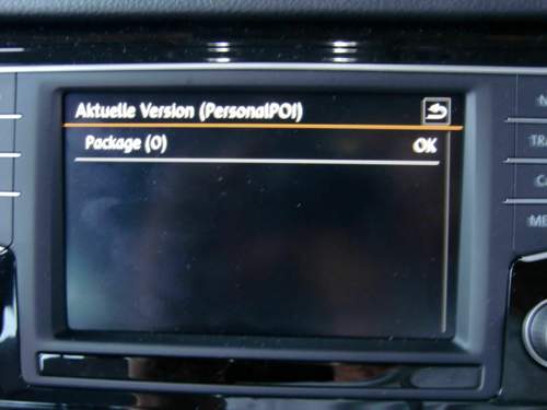

Also ich hatte heute meinen Termin beim neuen vw Partner und er kümmert sich nun auch um die poi Geschichte. Zumindest steht mein Lenkrad nun gerade, deshalb bin ich auch guter Dinge das die mein Navi noch hinbekomme bzw. Sich besser darum kümmern und gemeinsam mit Wolfsburg zur Lösung kommen. Nun heißt es aber erstmal wieder warten auf Antwort aus Wolfsburg.
So, erledigt. Neues Steuergerät eingebaut (Hardware 820 Hersteller Delphi) und es läuft mit PersonalPOI`s.
Kinderleicht, nun hab ich alle Gefahrenstellen drauf (Altersheime, Schulen, Softeisbuden u.ä.).

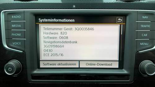

Gleichwohl bedeutet dies dann ja, dass die Hardwareversion H24 in Kombination mit der Softwareversion 0241 eben nicht updatefähig ist und der Fehler auch nicht am NAV-Companion liegt. Späte Einsicht?
Interessant würde mich auch interessieren wie du das geschafft hast. Ich werde im Moment auch noch vertröstet vom Händler und vw, nächste Woche soll es weitere Infos geben.
Ihr könnt Euch darauf berufen, dass VW-Wolfsburg und der Hardwarehersteller vom Typ H24 festgestellt haben es geht mit dem Ding nicht. Lt. Werkstatt kam dann die Anweisung aus Wolfsburg: Hardware tauschen da defekt.
Das liegt ja nun in Wolfsburg vor und da bei Euch die gleiche Konstellation gegeben ist bleibt der Werkstatt auch nur noch der Hardwaretausch. Die müssen nur darauf achten das sie den Typ 820 von DELPHI bekommen. Mein Techniker in der Werkstatt sagte mir das beide (H24 und 820) unter EINER Teilenummer laufen. Kaum zu glauben, soll aber so sein.

Hast Du von Deinem Händler ggf. etwas darüber gehört, worin sich die beiden Hardwareversionen H24 und 820 von Delphi, bis auf die fehlende Funktion des Einbindens der POIs, denn unterscheiden? Ist die Version 820 ggf. schon eine Weiterentwicklung?
@Kobra.Bremen schrieb am 12. September 2015 um 09:17:58 Uhr:
Nö, der Händler weiss eigentlich wenig über die Ausstattung der Geräte. Hab ich ihm alles gezeigt. Weiterentwicklung glaube ich nicht. Beide gleich.
Ich habe nun seit gestern alles durchgespielt weil ich ja alles neu einrichten musste (Senderlogos und Telefone z.B) und dabei habe ich
nichts an Unterschied
festgestellt.

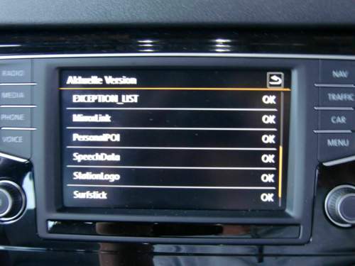

Im SERVICEMENUE kann man jetzt aber sehen das unter PersonalPOI "bootloader und Application" stehen was beim H24 vorher nicht da war. Deswegen nimmt das Gerät jetzt auch die Daten an und zusätzlich steht dann da der Menuepunkt "Package". Das sind die Daten von der SD.
Ich habe ja schon vor Tagen geschrieben wenn VW den Typ H24 mit einem Softwareupdate versorgen würde kann es auch laufen. Aber die wollten ja unbedingt tauschen.

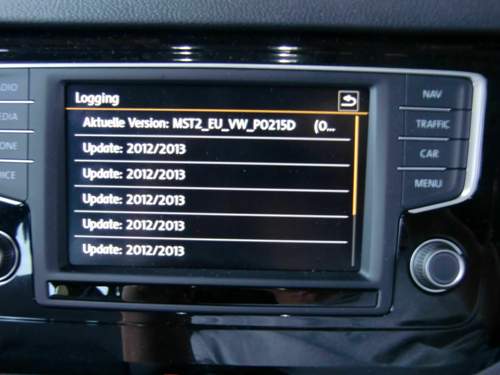

Ich kann. Hier hassu:
1-version
2-aktuelle-version-personalpoi
3-package
@ magicEde: welches Menü ist denn das, hab ich ja noch nie gesehen ?
@Sp4gg0 schrieb am 13. September 2015 um 15:28:01 Uhr:
Servicemenue. 3-5 sec auf Menuetaste drücken...

Und um zur aktuellen Diskussion beizutragen: Hardware 820
Dm2-poi
820 geht auch und ist nicht von dem Problem betroffen. Nur unsere H24 haben das bekannte Problem.
@seti1337 schrieb am 13. September 2015 um 18:01:56 Uhr:
Eben! 820 läuft! H24 nicht!
