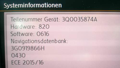

Habe gerade das Thema durchgelesen da ich auch Interesse an POI habe. Jetzt stellt sich mir die Frage in welcher Konfiguration die Handware: 820 mit der Softwareversion: 0616 bekommt.
Hat das schon jemand rausgefunden? Wenn nicht, können doch mal paar von euch ihre Konfiguration posten.

Laut POI Base geht nur Hardwarebezeichnung 820
Quelle: http://www.pocketnavigation.de/.../
Edit:
bei funktioniert der Import der POI Liste ohne Probleme. (im Anhang meine Testsammlung)
- Mein Gerät hat die Hardwarebezeichnung: 820
- mit der Softwareversion: 0616
Die POI Sammlung für das DiscoverPro lässt sich bei mir auch ohne Probleme installieren.
Übergabe-Inspektion war am 31.07.2015
Im Anhang noch meine Konfiguration und Bild vom Discover Media 2.Gen
Discovermedia
Die Kombination H820 S0616 funktioniert auch problemlos! Viele der User hier haben dies jetzt bereits mitgeteilt! Du bist einer der Glücklichen. Die anderen und auch ich, bei denen es nicht geht, haben eine andere Kombination.
