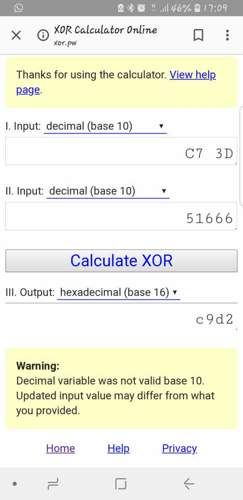

Du musst EEF eintragen, das ist nämlich das Ergebnis von XOR von C73D und C9D2.
Jetzt bin ich ganz durcheinander.
Hab mal ein Bild in Anhang.
Danke für die Antwort
Das erste ist hex, dann dezimal und wieder hex.
Oder Du gibst allea in hex an. Dazu musst Du die Dezimalzahl 51666 in hex umrechneen: C9D2
Also muß ich als neuen Wert eef eingeben?
Hatte das schon mal gemacht aber vergessen wie das war
Nein, man muss immer 51666 mit XOR dazurechnen.
Entschuldige steh auf der Leitung. Bin jetzt wieder am Auto. Geht nicht.
Hab mal ein Bild gemacht. Und was soll als neuer Wert rein?
0E EF
Danke Versuch ich heute Abend nochmal.
Danke hat funktioniert!
