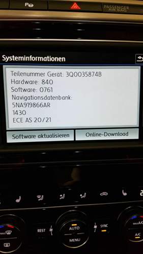

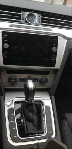

Ich habe den ganzen Thread verfolgt und blicke trotzdem nicht ganz durch. Vielleicht kann jemand so nett sein und mir helfen. Mein Passat ist MJ17 und ich habe das Discover Media mit Teilenr. 3Q0035874B, welches wohl das DM 2.0 sein sollte. Welche Möglichkeiten (bitte mit Teilenr) habe ich nun um auf ein anderes Display zu wechseln und was wäre der passende Displayrahmen in schwarz Klavierlack dazu?
Passat MJ2017 hat ein MIB Gen 2.0. Für dich gibt es daher zwei Möglichkeiten.
  1. Display vom Discover Pro 2.0, Display mit Knöpfen, wie das DM Display nur größer, 8"
  2. Display vom Discover Media 2.5, Glasdisplay mit Touchflächen statt den Knöpfen, 5G6919605B; Die Blende 3G8858069B + Farbcode (dieser steht auch auf der vorhandenen Blende auf der Rückseite)
Warum zwei Möglichkeiten, da die Bildschirme die gleiche Auflösung haben und sowohl elektrisch und softwaremäßig kompatibel sind, dank "Modularen Infotainment Baukasten" kurz MIB. Beim Kauf blos darauf achte, das die vorhandenen Knöpfe übereinstimmen, sprich das rechts oben eine Naviknopf ist, falls bei deinem jetzigen DM auch einer ist. Die oben genannte Nummer hat die Voice- und Navi-Tasten.

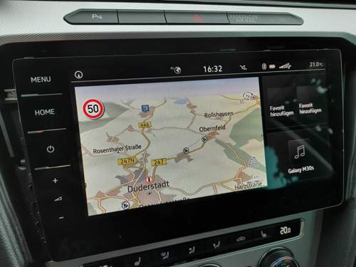

...übrigens, so sieht es eingebaut aus
Display DM 2.5 8" in Passat MJ2017

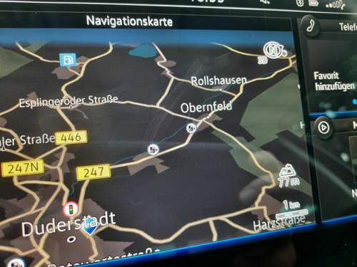

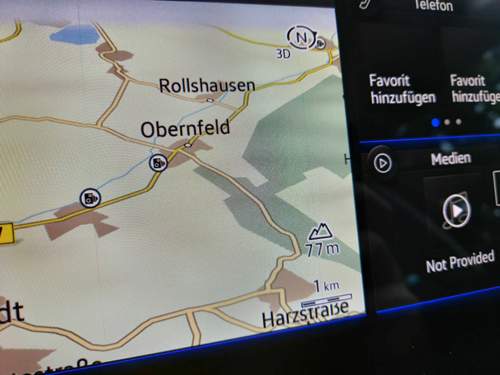

Hier mal drei Bilder von meinem Display. Und den Streifen, falls ihr sie findet ;) im dunklen Modus sieht man sie nur wenn man weiß wo man suchen muss. Bedenkt, dass das Handy für die Nahaufnahme ca. 10cm vor dem Display gehalten wurde. Ich find's voll okay für den Preis.

Würde mich stören denke ich...
Bei einem Kaufpreis von 300-400€ möchte ich absolut keine Pixelfehler. Selbst wenn ich nur 10€ bezahlen würde, wäre dies ein absolutes No-Go. Man möchte sich ja schließlich verbessern und nicht verschlechtern. Der genannte Händler wwwyuecarde hat sehr viele Displays im Angebot. Bei fast allen steht etwas von Pixelfehler. Leider scheint es derzeit keine Schnäppchen zu geben. Ich habe auch keinen Rahmen im Pianoschwarz gefunden.
Ohne Pixelfehler finde ich leider nur welche um 600€. Man muss Glück haben eins ohne zu finden. Meins hat leider auch einen, wurde ohne beworben für 350€. Ist aber nur zu sehen wenn es kalt ist. Naja für mich immer noch besser als den alten Plastikbomber vorher. Aber auch da sind die Geschmäcker ja unterschiedlich.

ich sehe 2 fehler auf anhieb aber auch nur, da ich weiß wie die aussehen und wo die auftreten. scheinen gefühlt immer an der gleichen stelle zu sein. und mich würde es stören
