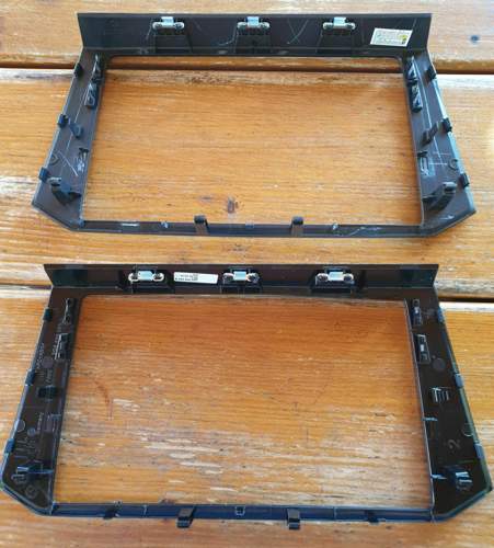

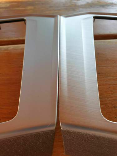

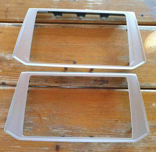

Falls es jemanden interessiert. Ich habe beide in ML7 zum Vergleich. Original VW (139 Euro) und China eBay (27 Euro):
Bild 1+2: Passgenauigkeit 100% identisch. Absolut selbe Abmessungen und selbe Verarbeitungsqualität.
Bild 3: Der China Frame hat einen leichten Gebürsteten Metall Look. VW Original: Einheitssilber.
Bild 4: Die raue Unterseite ist beim Chinarahmen etwas reflektierender, bei VW Original matter.
Bild 5: Rahmen sind identisch, selbst die 6 kleinen Gummikappen auf dem Rahmen sind identisch.
Bild 6: Beide haben das VW Logo drauf.
Bild 7+8: Metallklipse sind ebenfalls komplett identisch.
Der einzige Grund der gegen den China Rahmen spricht ist der Metall Look. Wobei manchen das vielleicht sogar besser gefällt. Ansonsten gibt’s eigentlich keinen Grund 139 Euro dafür zu bezahlen…

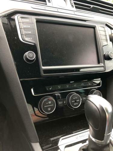

hallo,
ist das die richtige Blende für den Umbau auf das Große Display?
http://vi.raptor.ebaydesc.com/ws/eBayISAPI.dll?...
Aktuelles Bild vom ursprünglichen Zustand habe ich beigefügt.
71df5ad9-2e1f-4d7b-bc91-d2510bc0ab6b
3GD858069B mit B = für DM 2GP bzw DM 2,5
3GD858069 ohne B = für DP 2GP bzw DP 2,5
es sollte doch eigentlich 3G8858069 YI2 sein (DP Pro Passat B8)
siehe: https://www.drive2.ru/l/493571870294016196/
