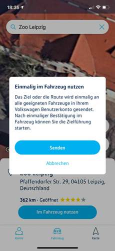

Hallo!
Habe auch einen Passat MJ20 mit MIB3. Kann jemand von euch Ziele aus der APP ins Auto schicken?
Ich bekomme diese Meldung, es kommt aber nichts an, ging bei meinem MJ18 Passat problemlos. Ist echt ein riesen Rückschritt die aktuelle Technik.
Gruß Marc
Sorry, habe aus versehen in 2 Threads gepostet
Funktioniert bei praktisch keinem MJ20. Vielleicht wird ein nahendes Softwareupdate helfen.
