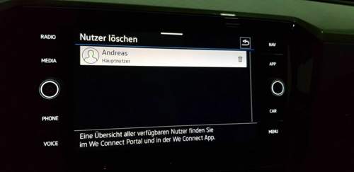

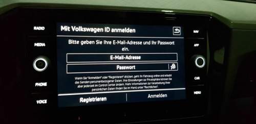

Hallo Forum, ich habe heute das Update 0156 aufgespielt bekommen. Habe das Auto so wieder, siehe Bilder, zurück bekommen. Die VW Werkstatt sagte (Wieder-) Einrichtung machen Sie nicht das müsse ich selber machen. Ich kann weder meinen Hauptnutzer wieder aktivieren noch löschen, was muss ich nun wie machen um wieder online mit meinem User zu kommen? Habe das ganze System auch nochmals selbst auf Werkseinstellungen zurück gesetzt, aber keine Veränderung. Als ich den Wagen vor wenigen Wochen bekam konnte ich meine Volkswagen ID eingeben und alles war sofort ok, wenn ich das nun wieder tun will kommt die Meldung "Anmeldung nicht möglich." Thx
wie ist es bei dir den nun ausgegangen? Nach meinem Update waren alle Einstellungen wie vorher auch. Ich mußte mich nicht mal neu anmelden.
Bis heute früh hatte ich, das erste mal seit dem Update, 2 Tage keine Verbindung. Jetzt ist die Kugel zwar wieder weiß, aber es kommen noch keine Verkehrsinfos.
Ich vermute fast, dass der Offlinemodus durch zu kurze Fahrten ausgelöst wird. Wie beim letzten mal, bin ich auch diesmal nur kurze Strecken (max.5 km) in den 2 Tagen davor gefahren.
